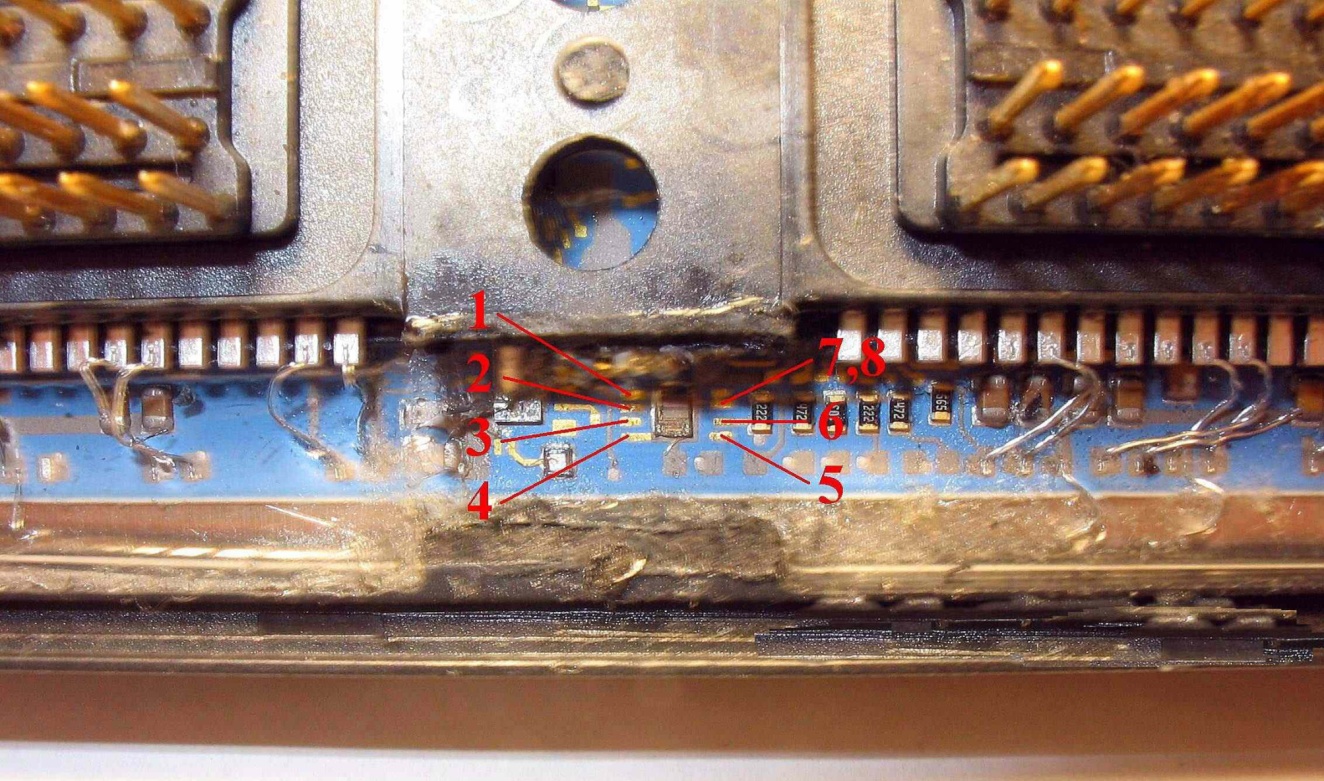

Má někdo zkušenost jestli funguje oprava imma u této jednotky pomocí ImmoKilleru?
Díky

jo řešil jsem to ale lepší je koupit nový dá se koupit levně dáš ju tam a sama se ti přizpůsobý
napájel jsem to ale nešlo nic vyčíst neřešit koupit novou škoda času

JDE TO, DOKONCE POKUD MÁŠ SW NAD 100 JDE TO PO K-LINE.
