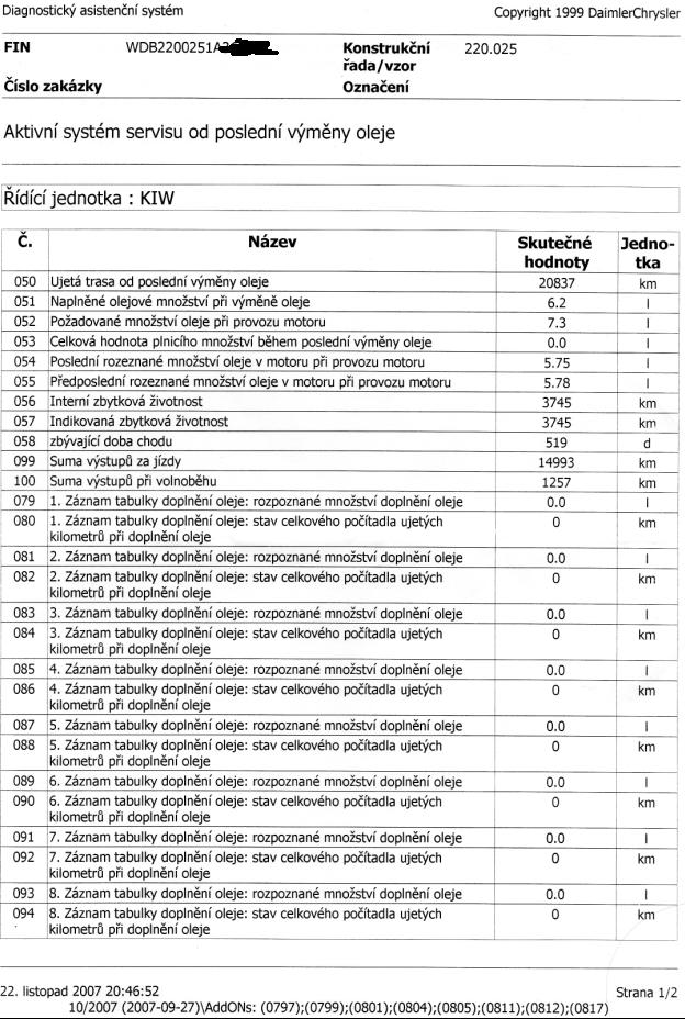

ahojte. chcel by som vás poprosit ci by ste mi náhodou odpovedať na tento problém. potrebujem spravit km na mb S klasse W220 r. 2001 v budíkoch. Ale tam sú ulozené okrem km aj vsetky doterajsie prehliadky(výmeny oleja) a samozrejme pri akom pocte km. A práve v tomto je problém; neviem ako ich mám zmazat alebo prepísat pocet prehliadok(a pri mensom stave km). V tachosofte som nasiel taký bod, volá sa to "service" a myslím ze to je funkcia na toto co chcem. Ale ked do toho vojdem tak tam môžem zadat len max 65535km. Co vlastne znamená tento údaj ? Myslíte ze týmto mozem prepísať uložené prehliadky? Ak áno tak neviem kolko tam mám dat ked ma to pustí len do 65535. Nové km majú byť okolo 170000km. Co vy na to pán Chiptuning :?: Dík za postrehy.

no obavam se ,ze to neni uplne to co hledas/ spise to bude jen hodnota km do pristiho srvisu / v tacho mas u W220 zaznam o peti poslednich vymenach oleje a to cislo vymeny stav km pri vymene a kolik km chybelo nebo bylo prejeto na vymenu,
u kazdeho MB je to jinak ma ulozeny zaznamy v ruznych jednotkach, chce to nejdriv si to orig diag overit co kde je :roll:
nejake obrazky :wink:

toto presne potrebujem upravit. Prezrel som celé auto DASom a uz nikde sa nedajú zistit km origo diagnostikou. Len Tento ASYST v budíkoch ma stve. Mohol by si mi nejako pomoct? pls.
