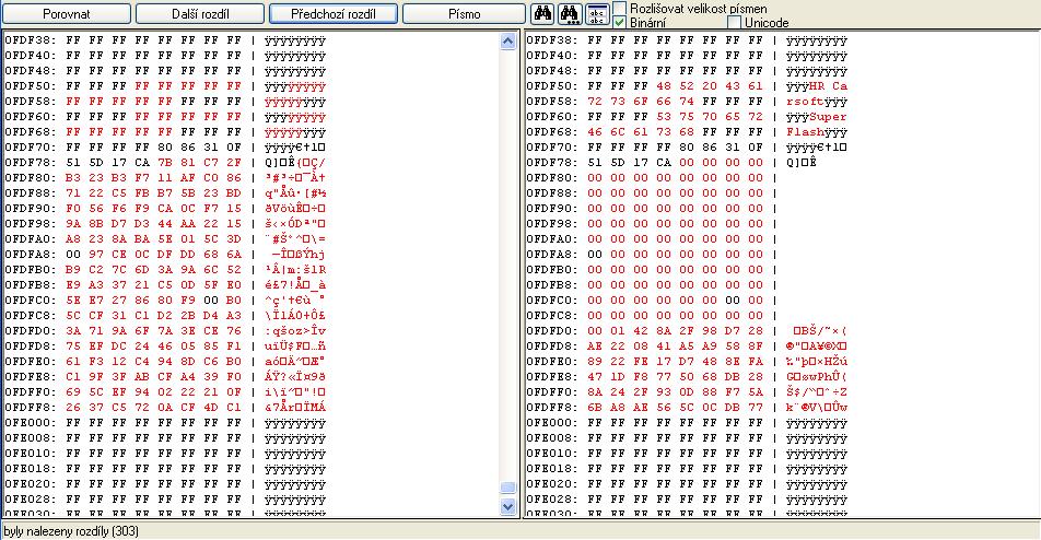

Zaslal: ne březen 30, 2008 11:43 am Citovat
asi jsi mel spatny checksum,musi byt dopocitany pred zapisem asi tak nejak,nebo to musis prohnat pres bdm nebo nejaky program co to umi dopocitat
kdyztak mi to posli reknu ti jestli mas spravny check Wink
 Velikost:  52.57 kB
 Zobrazeno:  49539 krát
 Velikost:  148.17 kB
 Zobrazeno:  49540 krát

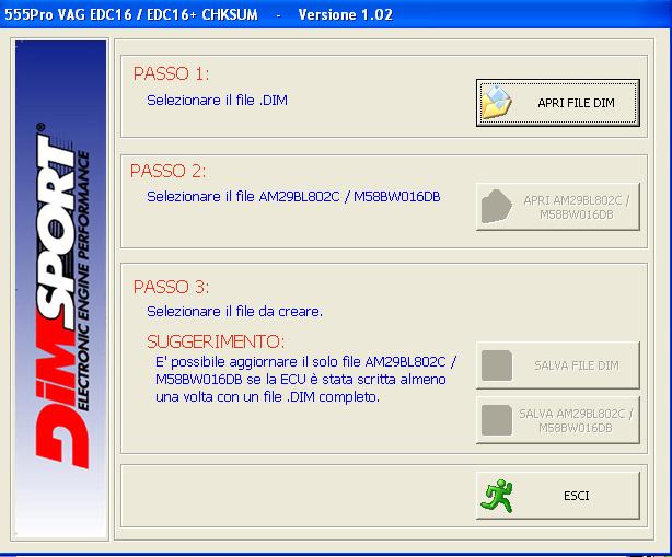

Taky si myslím,že to v tom asi bude.Ale ,proč si to teda ten SUPERFLASH nepřepočte,když udávají,že EDC 16 umí???
Zaslal: po březen 31, 2008 22:40 pm Citovat
vsak on je umi,ale musis mit dopocitany checksum pred zapisem a pokud ho neumis dopocitat sam tak si musis koupit upravu od carsoftu a votom to je Wink
