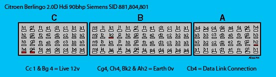

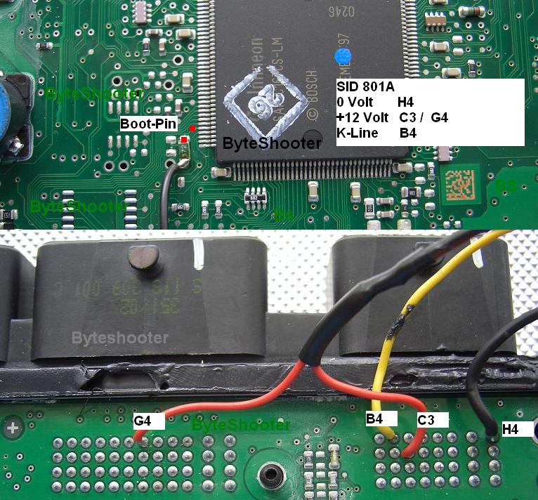

Zdravim nema niekto pinout na bootmode sid 801 potrebujem zapisat flash.DAKUJEM.
djrjay
Zaslal: čt září 23, 2010 12:11 pm Citovat
zapis by mal ist bez boot mode.
Cez boot mode iba citanie

To viem ale to zapojenie pinov je to to iste ako u sid801A alebo nieco ine?

potrebujem len vediet ci zapojenie na stole ma sid 801 to iste ako SID 801A.......
Zaslal: so září 25, 2010 7:54 am Citovat
Viz foto.

ahojte, viete mi povedat ako to potom mam zapisat s gal2? pisete ze netreba boot pre zapis, staci zapojit napajanie a kline amozem zapisovat, lebo daako mi to nefunguje Sad
