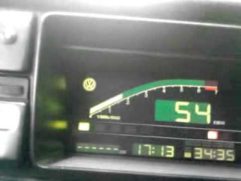

má někdo zkušenosti? mě se po pravdě ani nepodařilo zjistit kde jsou uložený... Question
umí počítat jen do 299 999km a pak
je to starší verze a nenacházím ani eprom.... Crying or Very sad
