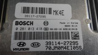

Ahojky, mám k řešení záměnu ŘJ u auta viz. předmět příspěvku. Původní má vypálený vstup od snímače průtoku a teploty vzduchu (váha). Auto jede v nouzovém režimu. Vzhledem k okolnostem a postupu při odstranění závady (než auto přijelo ke mně) je oprava ŘJ zbytečná.
Jako řešení je udělat "klon" jednotky no jelikož se nejedná o běžné auto tak nevím...
-Původní ŘJ: (nepovedlo se mi ji sehnat v ČR)
0 281 013 418
39114 27295
70JM0M4EI06S
06-02-10

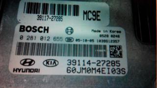

-"Náhrada" která je dostupná v ČR
0 281 012 655
39114 27285
60JM0M4EI03S
05-10-05
Oba jednotky jsou ze stejné motorizace rozdílný je rok výroby. Je možné "náhradu" použít i když je rozdílné číslo bosch? Nebo nemá někdo jednotku která by šla použít? Zatím žádnou nemám tak zjišťuji možnosti.
 Velikost:  34.97 kB
 Zobrazeno:  44797 krát
 Velikost:  25.26 kB

To číslo Bosch by mohlo dělat problémy, jinak napinovaný, atd..
Když nevím, tak zkusím, udělal bych zalohu z té staré a dal do té nové a zkusil.
asi nikdo ti tady neřekne, že je to OK či nikoliv.
ECU

Toho jsem si vědom že to může být jiný...Právě proto nechci investovat do ty "náhradní" jednotky. Pokud by měl někdo v okolí Berouna řešení klidně dojedu.

rozdelej je a porovnej jestli jsou stejne HW az potom bych je zkousel klonovat

Buď kup z venku tu která tam je a nebo budeš muset risknout koupit ty jinou. Já osobně bych koupil tu z venku, ta která je tam teď
ECU

Jel sem s tím jenom kousek, jezdit se s tim nechá. Nejde to vytočit přes 3000ot/min ale jinak to jede. Nouze asi je, ale může si za to sám. Je to jezeďák, dal na rady zedníka který se "sere" do aut a tak to dopadlo... Měnily pojistku pro ECU původně 10A KO, 15A KO, 20A to podržela ale auto v nouzáku a svítila diagnostika motoru tak přijel jenom smazat závadu... Very Happy. Váha vzduchu vohořela, vstup na ŘJ KO... Shocked
