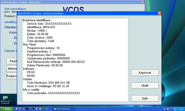

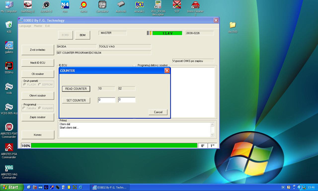

po úspešnom osobnom prebratí galleta v brne od brouka len také malé drobné poznatky
counter reset funguje len po úspešnom zápise do jednotky potom sa na tej jednotke može uz robiť opakovane reset bez dalšieho zápisu prvé okienko je programovacie pokusy a druhé úspešné pokusy
v cz pojde stále len treba pri spustený navoliť cz dať koniec programu a až potom odpojit od napájania
