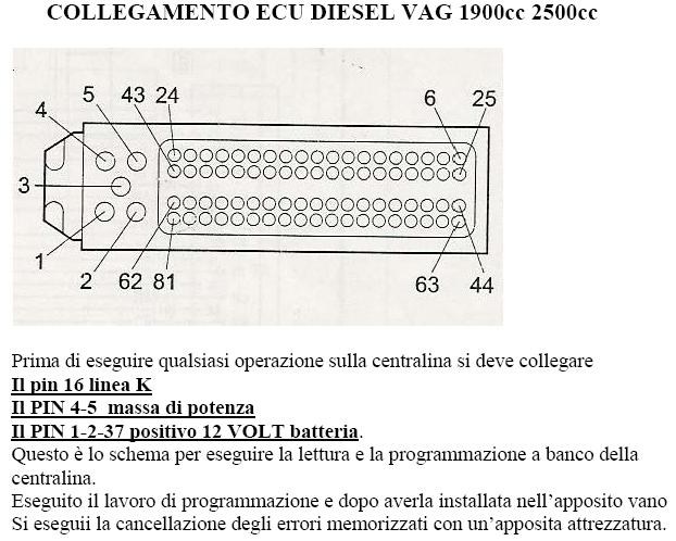

Caute, som zaciatocnik. Co to presne znamena ´napojit na stole´? Odspajkovat pamat a preprogramovat v programatore, alebo napojit na piny a programovat cez Galetto? Dakujem.

no pokud se s ní na stole nespojíš, tak programator a pajka Shocked Wink
Sorry, da sa RJ napojit na stole? A ako? Dik.
Zaslal: út červenec 15, 2008 12:18 pm Citovat
Confused

misoVW
Zaslal: út červenec 15, 2008 17:46 pm Citovat
Založen: 7.6.2008 Příspěvky: 41
Dik!
