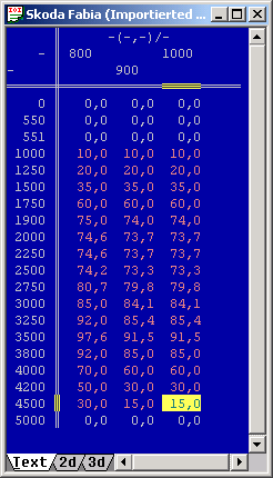

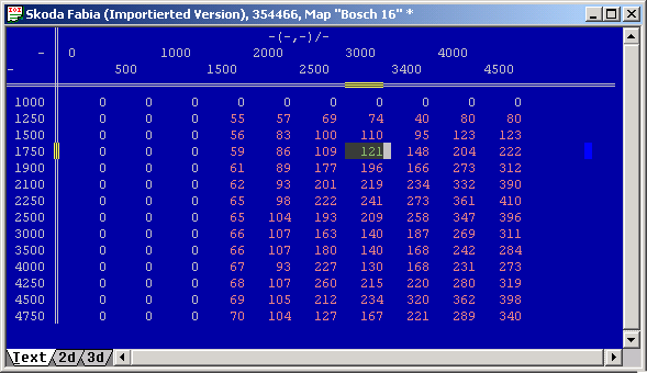

Ahoj,
nedávno sem dával nějaký uživatel na kontrolu chip z 74kW fabie. Nám ten samý vůz a také po chipu.
Kamarád mi z toho vytáhl ten chipnutý SW. Prosím o kontrolu, jedná se mi o to abych neměl ve voze taka takovou prasánrnu jak bylo psáno u těch předchozích softů.
http://uloz.to/xakP5TW/038906019af-pepazdepa-bin
Díky
Pepa z depa

Vzdyt je to podepsany tak tam muzes zavolat...
(c)1995-2001 H&S FAHRZEUGTECHNIK - Alle Rechte vorbehalten - www.hs-elektronik.com
Ale co za tu cenu to jde....

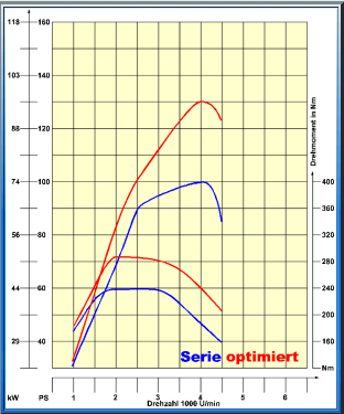

umře spojka ale pojede to dobře Smile
Libang
Zaslal: st březen 06, 2013 20:51 pm Citovat
spojka to pobere , fabia ma jednohmotu ta udrzi dost... spis turbo z toho nebude mit moc radost Laughing jeste ze tam jsou ty limitery

Takže doporučujete nechat to v autě? Je to provedené aspoň trochu dobře? případně nevrtal se v tom někdo tak že to je vážně naprd? Jeden z uživatelů tady na foru mě psal SZ že to je příšerný tak nevim čeho se mám držet.
Díky za jakékoliv odpovědi.
Pepan
Zaslal: čt březen 07, 2013 10:50 am Citovat
Drž se volantu a jezdi,to příšerný je sporadický a po sz ti to může pohanit každej a nalákat na úpravu...
tomík
Zaslal: čt březen 07, 2013 12:24 pm Citovat
Přesně tak každej to dělá jinak a každý má svoji pravdu program jsem neotviral ale podle co tady bylo za obrazky to je prostě silnější uprava ...

hlavně v tom torq limiter to číslo 97,6 Laughing jen tak pro zajimavost limiter max bude tak 52-55 tipuju a to jsem se na ten file nedíval Wink
