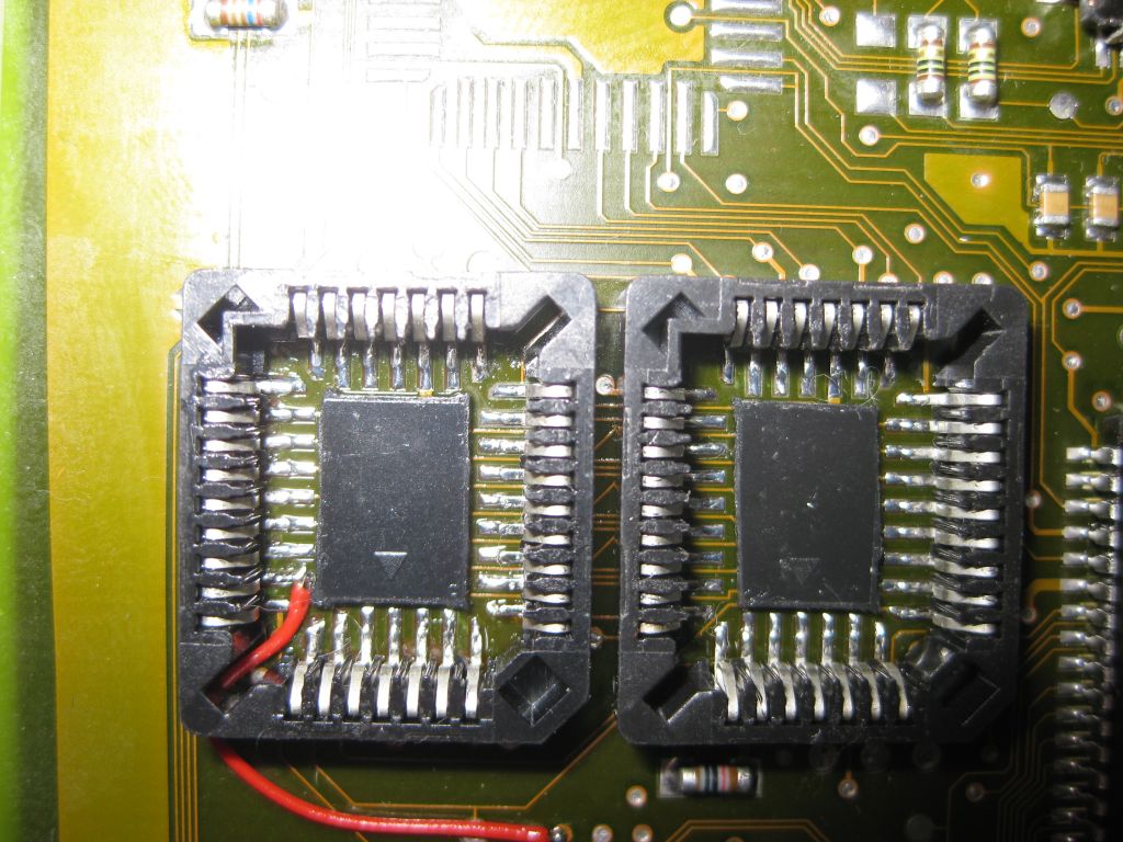

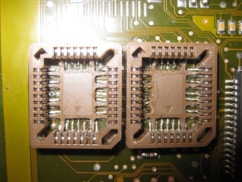

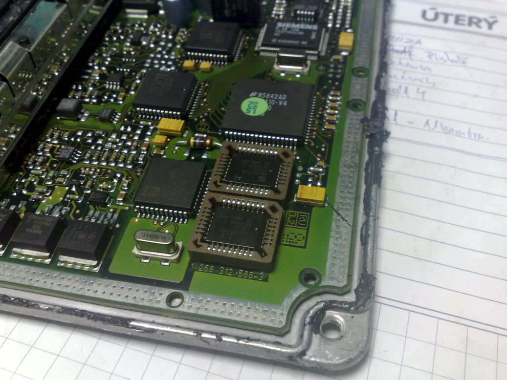

Kdyz pamet po odtrzeni spodku vlozis, musi licovat s vrchem patice.Jestli je propadla, tak to opravdu dela bordel.Ja to podkladam kouskem folie ze slozek a problem nemam.A to jsem jich delal mraky.
Viz foto.

A dalsi foto..
 Velikost:  169.97 kB
 Zobrazeno:  21573 krát
 Velikost:  174.23 kB

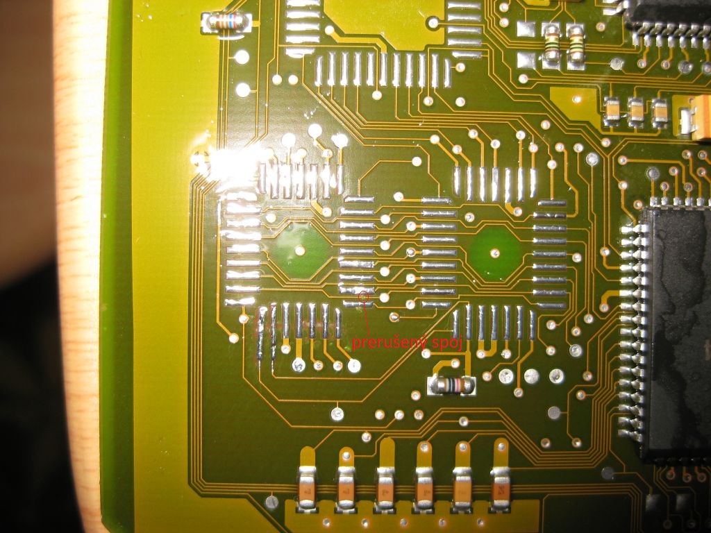

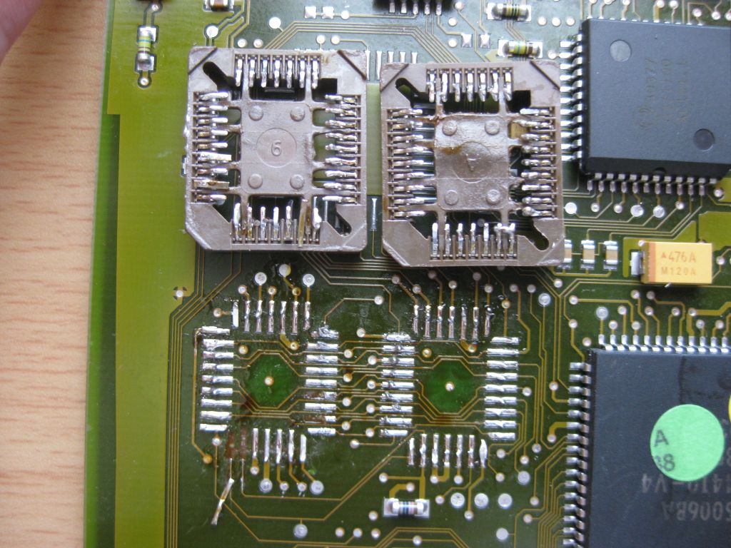

Ale at se vratime k tematu.Kdysi jsem mel tenhle problem taky.Prisel klucina, ze si chtel precipovat auto sam, ale nejak se to nepovedlo.Patice pekne pripajeny v jednotce, podle mereni kontakty byly k procesoru OK, ale jednotka death.Nakonec s nej vypadlo, ze to odfoukl horkovzduskou z Baumaxu...
Jenze tam je teplota az 800 stupnu, coz nevydrzely obvody okolo.Mozna stejny problem Cipo23..
Zaslal: út duben 27, 2010 20:11 pm Citovat

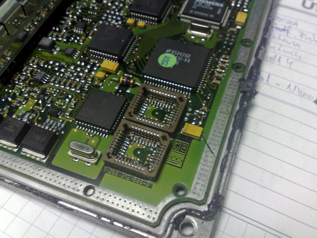

jednotka opravená Smile
Naposledy upravil hardcore dne út duben 27, 2010 20:26 pm, celkově upraveno 1 krát.
 Velikost:  98.04 kB
 Zobrazeno:  21522 krát
 Velikost:  151.96 kB
 Zobrazeno:  21523 krát
 Velikost:  230.31 kB

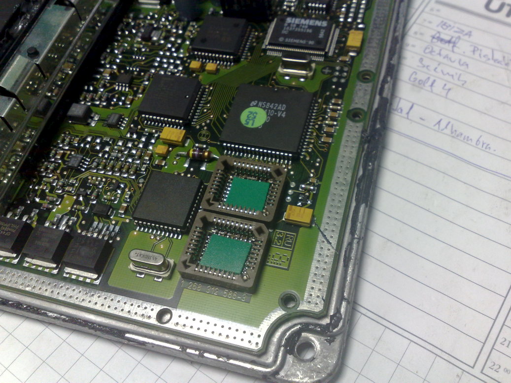

Zaslal: út duben 27, 2010 20:12 pm Citovat
jednotka opravená Wink
 Velikost:  151.15 kB
 Zobrazeno:  21531 krát
 Velikost:  186.34 kB

Dakujem za pomoc, pajkoval to pre mna jeden chalan. Takze velmi zla skusenost, no clovek sa uci na vlastnych chybach. Som rad, ze to jednotka prezila
