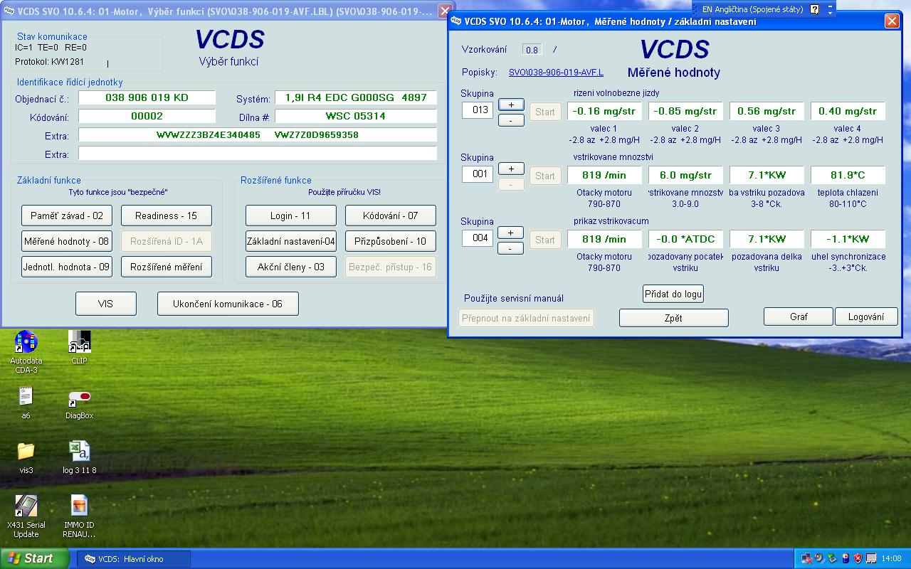

ano, turbo ok, množství vzduchu taky tak nějak odpovídá, prostě to vypadá, že to má málo nafty, ale ne vinou elektroniky ale závada bude mechanická

prvy krat sa mu to prejavilo tak ze siel do kopca otacky cca 2600 a auto zacalo cukat skubat ... musel dat 6tku aby otacky sli nizsie a potom to bolo Ok ... nasledne ked dosiel ku mne tak ciste nie sania cistenie vsetkych hadic intercoolera atd atd ... cukanie prestalo ale stale tam nieje ten vykon. nafta OMV a shel nic ine ziadne zlievanie s traktora
Vstreky nikto nevyberal su tak ako boli.
Naposledy upravil ratafaak dne čt leden 12, 2012 14:13 pm, celkově upraveno 1 krát.
 Velikost:  177.58 kB
 Zobrazeno:  27614 krát
Zaslal: čt leden 12, 2012 14:13 pm Citovat
jak jsem říkal podívat se na VAGem na předvstřik případně na zdvih u vstřiků, a jestli to cuká tak se ještě mrkni na konektory a elektriku u vstřiků taky to je častá závada
