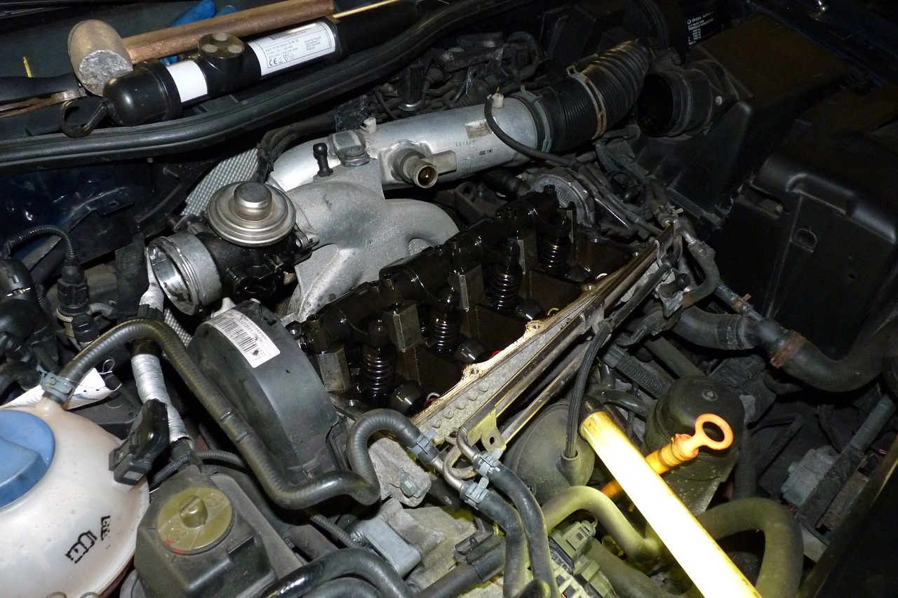

Nakonec se mi to dnes povedlo. EGR opravdu se nemusí povolovat. Stačí mít dobrý nástavec na gole a ten šroub se dá povolit. Stejně jsem ten EGR jsem vyndat a vyčistit, ale jeden imbus nešel povolit. Byl celej ožvejkanej:(
Jinak opravdu spodní imbus jde pěkně na h...., překáží tam velkej.
Všechny kontakty jsem prostříkal a i ten, co je z boku a uvidím, jestli to k něčemu bylo. Jen nevím, proč mi poslední dobou teče olej pod tou čepicí na egr, viz. foto
[/img]
