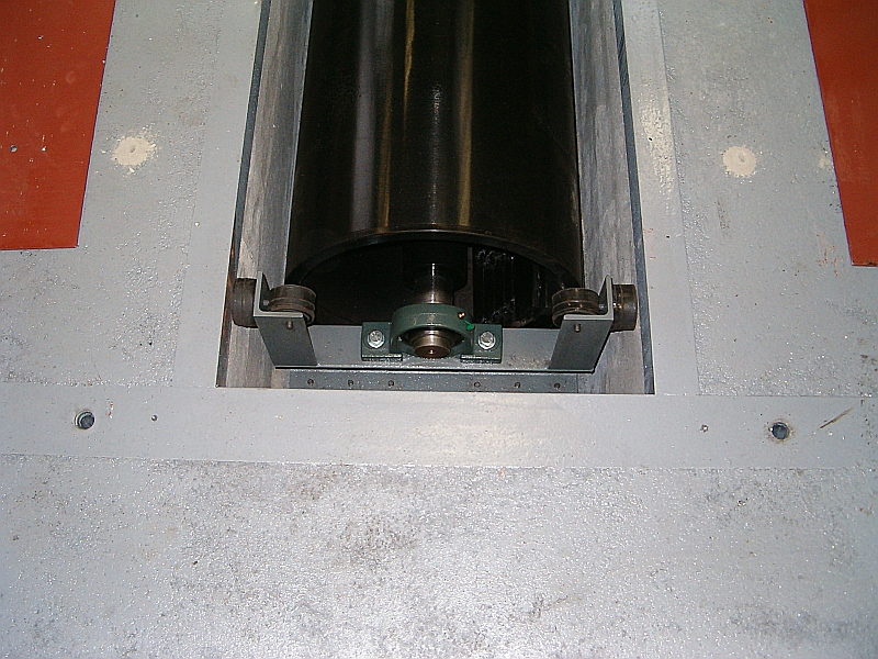

myslím, že 2.2.2008 neměl válec čerstvě v zemi, viz příloha...

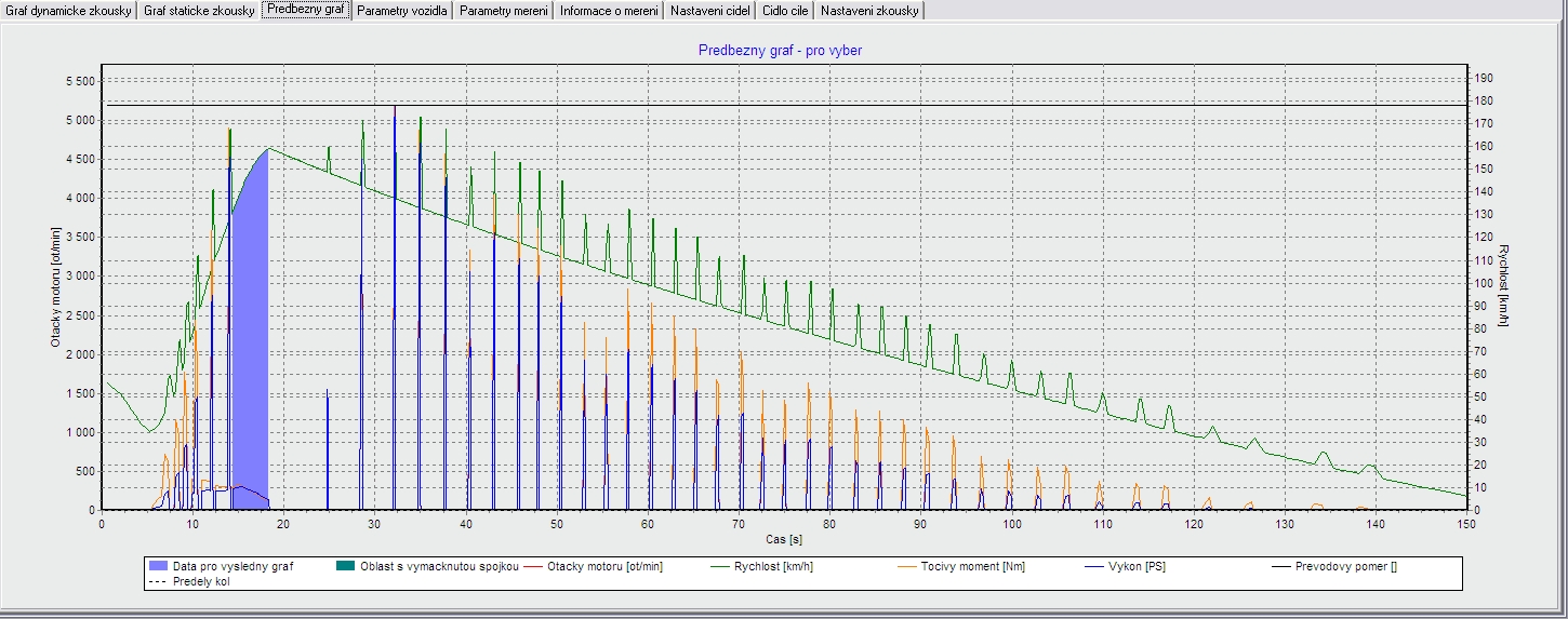

tohle, když mělo svoje dny, tak se to projevovalo asi nějak takto - viz obrazek
