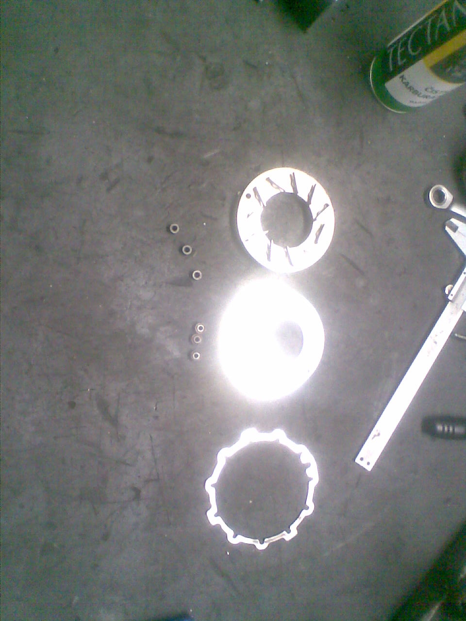

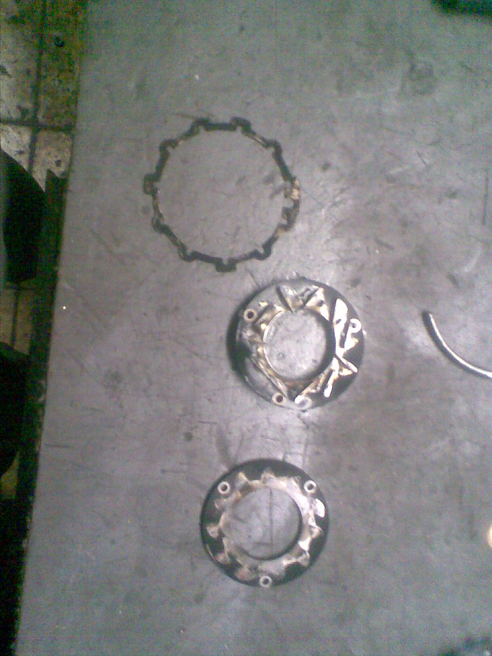

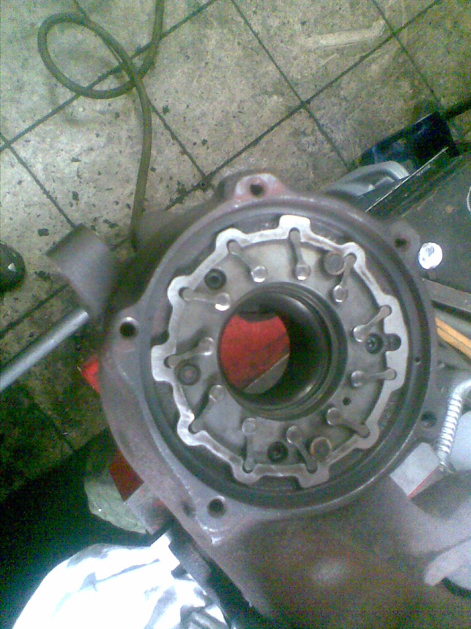

Je to sto pro turbo,Nestaci jen vyfoukat od sazi,ale poradne vycistit,jinak to za chvili zacne znova.viz foto pred a po cisteni. Shocked
 Velikost:  188.92 kB
 Zobrazeno:  20312 krát
po cisteni
 Velikost:  141.8 kB
 Velikost:  252.38 kB
