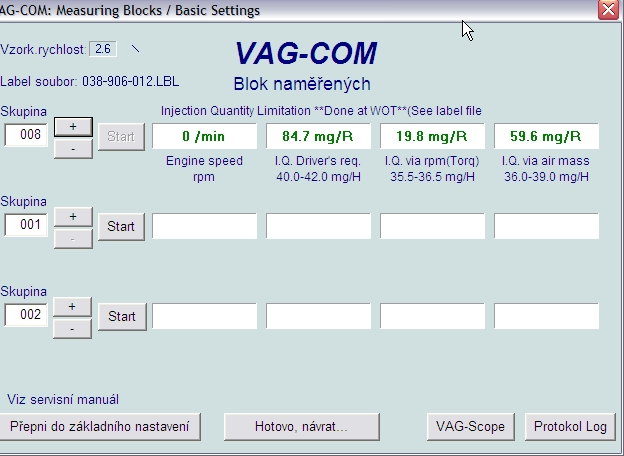

není problém překalibrovat jenotku, aby uměla pracovat i s 150mg/zdvih
v příloze je vagcom obrázek z EDC15V na stole

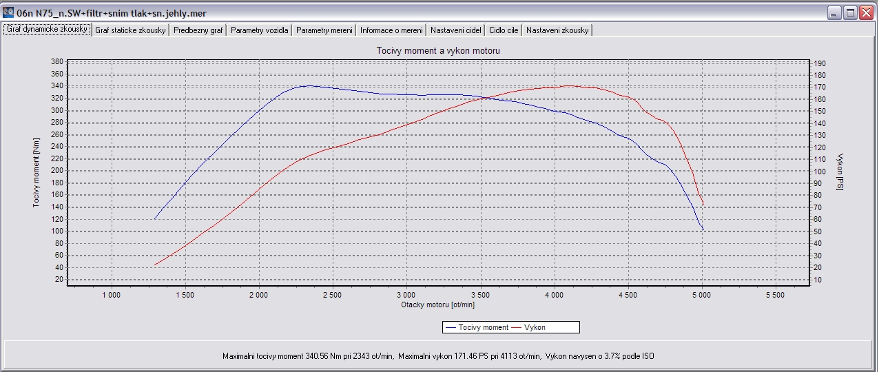

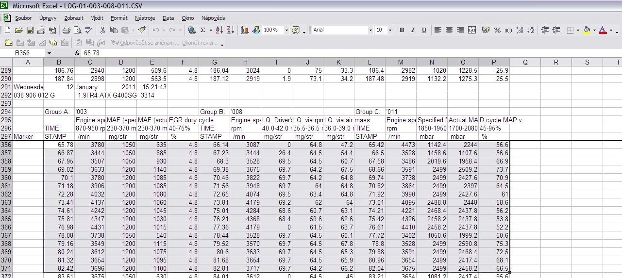

a tady v praxi kalibrace do 70mg/zdvih:
1.9TDI AFV, 2x SMIC, RACE520, GT1749VA, 3BAR MAP, AVF vedení vzduchu včetně MAF, MAF pro ECU suplován takem vzduchu a teplotou, AVF sací potrubí, 240mm spojka, 6st. převodovka, 250tkm na motoru, bez kouře
