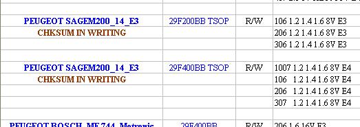

uz jsi to zkousel?otazka je jestli to dopocita check teto casti nebo jak to je mysleno ,
to ze to dopocitava jsem si precetl , ale jeste jsem to nezkousel u techto motoru je to celkem zbytecne upravovat , zajima mne spis 1,5 dci tam uz to nejaky vyznam ma

Zaslal: út říjen 30, 2007 9:26 am Citovat
Take tam ma 1.5DCI checksun in writing to pujde stejnym zpusobem to dela i vagprog u simosu , to bude ok . spis me zajimaji ty vstriky jestli rozkoduje i pri cteni nebo je necha 1080 100% rozkoduje a je potreba diag .
