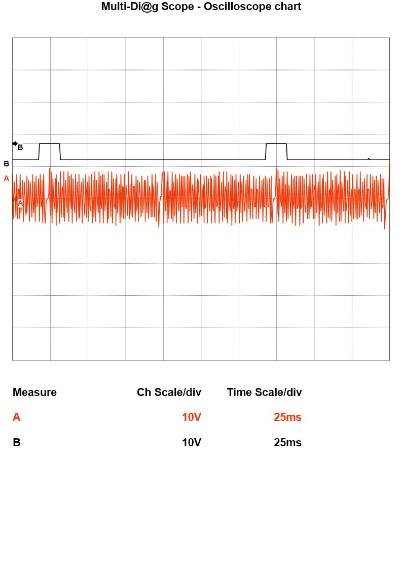

jo , ale něco co prochází magnetickým polem snímače je defektní- mech. závada.

Ale tie priebehy sa menia ako chcu.nemaju nejaky pravidelny chod.ak chces,poslem ti dalsi.uplne iny same rusenia

Příspěvek od AEP »
změř dvoukanalem vačku a kliku naraz

vacka kluka priebeh sedi.uz som aj to rusenie odstranil-natiaholc som nove kable.a stale to iste

Příspěvek od AEP »
dej to měření sem

Topman
Příspěvky: 73
Registrován: pát říj 24, 2008 11:19 am
Příspěvek od Topman »
Trochu rusenia ale v pohode.bolo aj lepsie
Vacka kluka.osc.jpg (112.82 KiB) Zobrazeno 28104 x
Topman
Příspěvky: 73
Presnejsie
Vacka kluka.osc.jpg (107.51 KiB) Zobrazeno 28103 x
