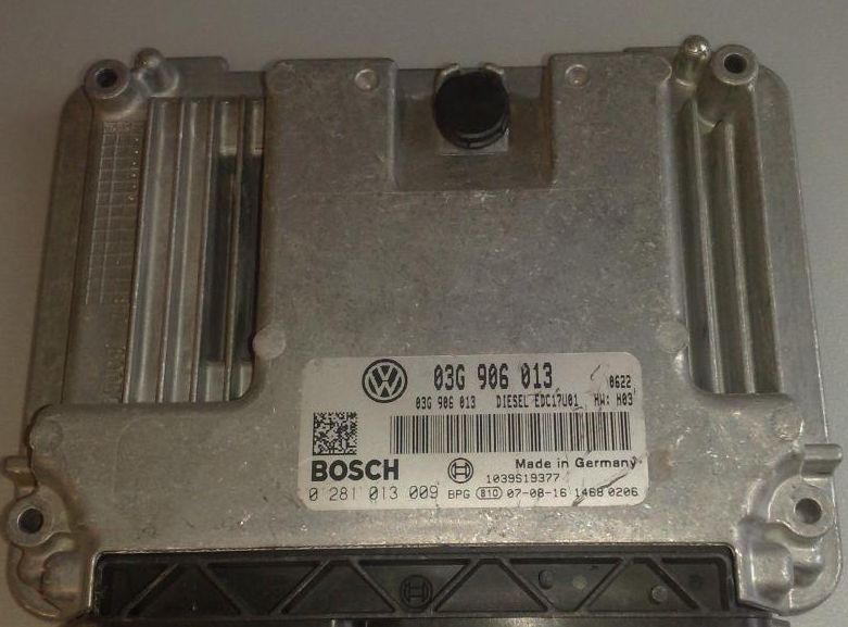

pepiktdi
Zaslal: ne listopad 21, 2010 20:25 pm Citovat
a kde si prisel na to ze to cte jako CR a ty uz si ji snad v romstru mel asi taky ne tady je fotka

vždyt píše CP 14 to je CR pokud je tam U tak je to PD
Zaslal: ne listopad 21, 2010 21:28 pm Citovat
edc17u01-4.41 .... dle boschů Rolling Eyes
