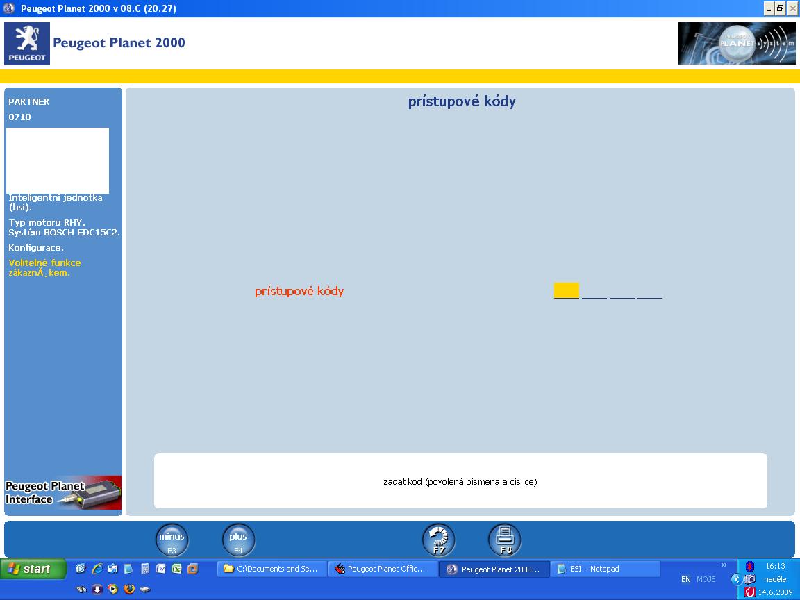

Ako , alebo cim zistim 4 miestny kod do bsi pre uzivatelsky mozne zmeny

1 ) Kod sezenes v servisu podle VIN.
2 ) Vycist z BSI.
3 ) Vycist z ECU.
To jsou vsechny moznosti,jak zjistit pin.autista

Dakujem beriem 1 moznost , dufam , ze pochodim.
Vycitat nemam asi cim , co na to treba ?

Je treba patricny programator a kalkulator,.

Programotor nie je problem mam elnec , ale pamat je uz asi smd a to uz nie je pre mna.

ani kalkulátor nepotřebuješ, jde to najít vpohodě
Zaslal: út červen 16, 2009 8:00 am Citovat
Okura napsal:
A čím to hladáš ty? ako to robíš? dík...
Zaslal: út červen 16, 2009 10:54 am Citovat
ty starší jdou vpohodě, kod uvidíš hnedka v ASCII zobrazovači, při editaci dumpu
u nověších až do teď, je obsah cryptovanej(nic neuvidíš při editaci)
ale maj to cryptováno v jednoduchým algo, takže se dá pin najít i bez různých kalkulaček atd..
co sem zjištoval, vždycky jelo bez problému
Zaslal: út červen 16, 2009 11:19 am Citovat
Okura napsal:
okis, vyskušam to... Very Happy
Zaslal: út červen 16, 2009 12:44 pm Citovat
mezi ty starší patří hlavně BSI s NEC procesorem
vladosr
Zaslal: st červen 17, 2009 21:48 pm Citovat
Založen: 14.6.2009 Příspěvky: 23
Okura napsal:
A neexistuje daky kabel na vycitanie pinu ako u vw ?
Co toto , je to ono
http://shop.gtronica.com/product_info.php?cPath=30_50_47&products_id=404
Zaslal: čt červen 18, 2009 7:24 am Citovat
po kabelu neexistuje.
na tom linku je cracknutá kalkulačka co už tady byly zmínována.
ale jak řkám dá se propočíst i bez ní
vladosr
Zaslal: čt červen 18, 2009 8:04 am Citovat
Okura napsal:
Skoda , ale dakujem za ochotu odpovedat , skocim do servisu.
