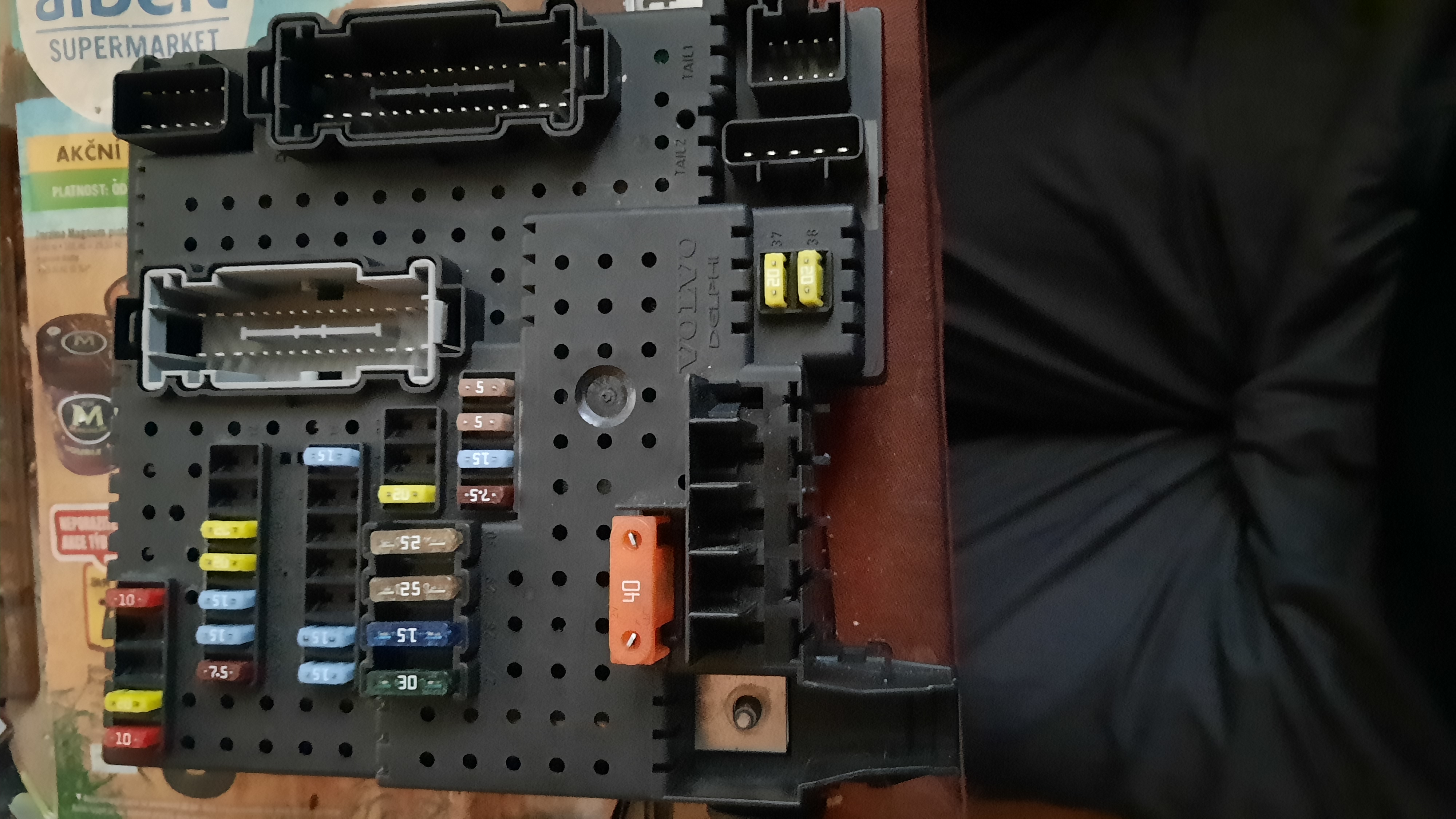

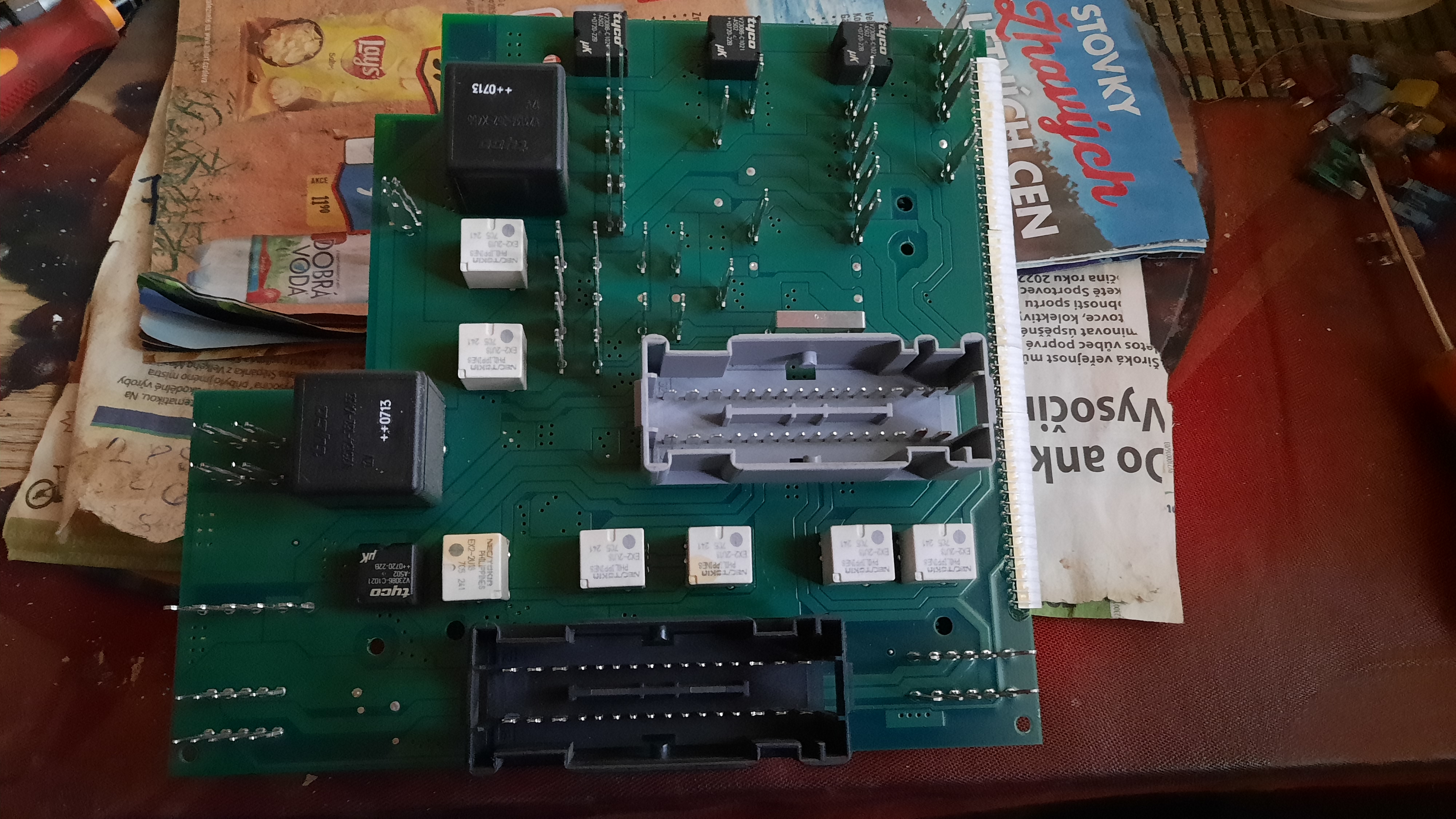

Zdravím kolegové. Volvo xc90 rok 2008 diesel. Jde mi jen brzdove led světlo nahoře, zarovky levá ani práva nejde. Vytáhnu jsem modul vzadu, rozdělal a vidím 11 relatek. Asi jedno bude ko.. Ale nevím který že nemám auto a nevím do kterých pinu jde na zarovky výstup abych věděl do kterého rele to vede., neřešil to někdo ,třeba to ani nebude réle a bude zavada jinde v elektronice, ale nejde ani přes diagnostiku aktivní členy , nesvítí.

Nikdo neřešil Rem modul ?

Vypajeno 11 relatek a kontrola relatek ,,tam zavada není.

Prepinuť od brzdoveho svetla kam to vedie.

Chystám se na to, protože mi dovezli jen Eem modul, musí na servis dovést abych zjistil bez auta na prd.

Drat y OK, REM modu nepise v diag zadnou zavadu, objednal jsem jinou REM.
