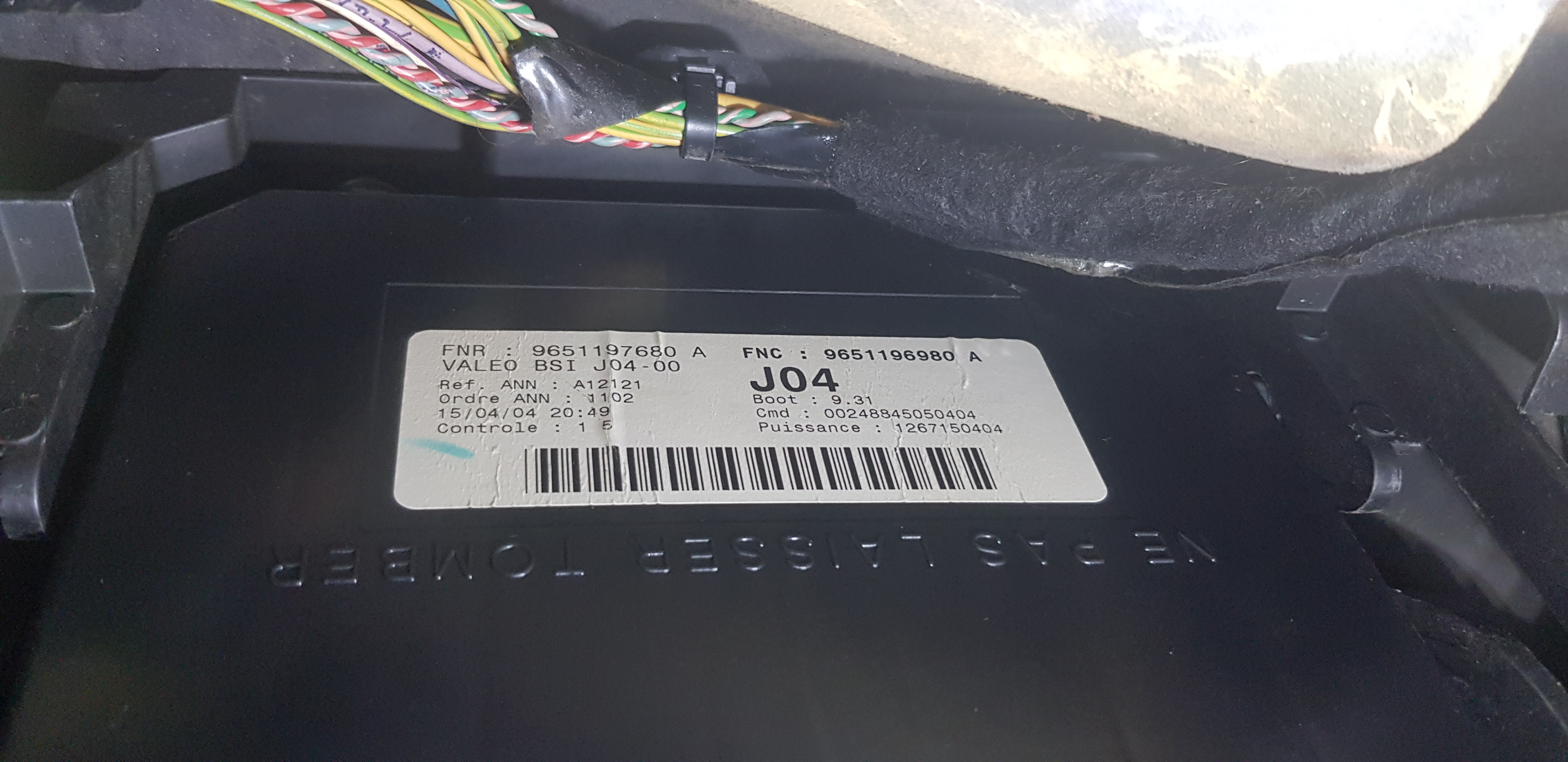

BSI je tam táto. Tiež netuším, či je pôvodná. :D

BSI 6580J0 BSI Valeo J02-00 odpadlo, bez nahrady, nove sa už nevyraba

No pekne. :D Takže tam nie je pôvodné v podstate nič, ani BSM. Začínam mať pocit, že najrozumnejšie bude asi zohnať kompletku z druhého auta.
