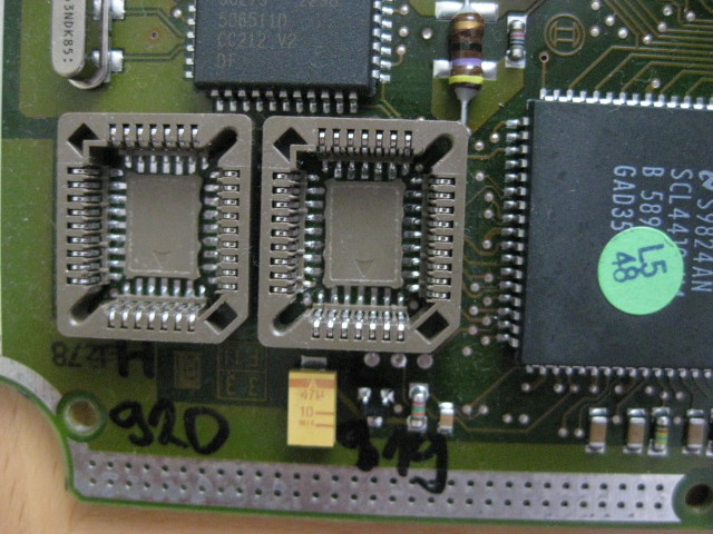

Ahoj, omlouvám se za poplopatický dotaz. Ale jakým způsobem se čipují řj VW do roku cca 2000. Flasherem přímo přes zásuvku to nejde (kwp,galleto)..Musí se přímo vyndat chip z řj a dát už jiný, hotový s jinými mapami? Nebo se čip vyndá, napojí piny na flasher a změní.
Uvítal bych praktický návod pro začátečníka s odkazy, kde si co přečíst, koupit. Díky
:oops:
řj sharan.JPG (54.71 KiB) Zobrazeno 27911 x
Příspěvky: 1730
Bydliště: Vysočina- Telč
Příspěvek od Brouk »
horky vzduch , mikro pajka, programator ( radeji poradny ), redukce na plcc 32. klidne ruce a praxe poradne pajet bez studenaku !
je tam 2x plcc 32 27c010 nebo 27c1001
jestli na jedno 2 auta nech si to nekde udelat ;-)

Jaký programátor by jsi doporučil..Willem?

najlepšie keď tam dáš pätice a AMD 29F010 ja to stále tak robim a bez problémou

Jj a ja uz minimalne 5 jednotek s paticemi opravoval{odpadle piny]. dat patice a nechat je tam, tohle si opravdu nelajznu.Nerikam ze treba hned ale nejake oxidace v ecu proste je. Jel;ikoz nemam problem s nalazenim SW tak tam dam vzdy finalni mod a sw si odladim jinak....Vim ze patice hromada lidi dava. Je to na kazdem. Nejhorsi je kdyz se to vysere nekomu u more.

ano , maximalne na test pak vyhodit a dat na pevno je jistejsi :-)
ale je fakt ze neni patice jako patice !!! nektere jsou hrozne smejdy !!!!
jipi
Příspěvky: 300
Příspěvek od jipi »
-kvalitná pätica
-kvalitný cín
-kvalitná robota
a ked sa to dobre spraví tak nebude ani oxidácia a ani neodpadne
