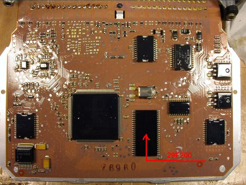

Flash 29F200.

sirius 32 ide vypnut vo flashke F200 ale 32 N jedine emulatorom a virgin do FLASH

Ano, to je pravda.

Je tam 29f200.

musíse tam dát emulátor a vypnout ve flash jinak to nepojede ted jsem to řešil.....100%

Blbost,jde to i bez emulatoru 1000%!

Jsou dvě verze 32 a 32N. Ta 32N údajně nejde bez emulátoru, 32 ano. Ale ještě jsem se nedozvěděl, kde se dá sehnat hotový ten emulátor. Mám verzi s at90s2313, ale ještě jsem ji nezkoušel. Prý existuje ještě jedna verze s pic16f84.

verziu s pic mam odskusanu a funguje vpohodicke.

Ahoj cim se da nejlepe nacist 29F200 mam car prog a tam jsem ji nenasel neumoznuje. jaky jiny programator me doporucite kterej funguje za rozumne penize nebo to jde i prez obd nejakym kabelem dekuji za radu vsem.

ELNEC

io terminal.

Renault Terminal :)))
Primo pres OBD virgin.

renault tool cez obd pripadne aj immo off
