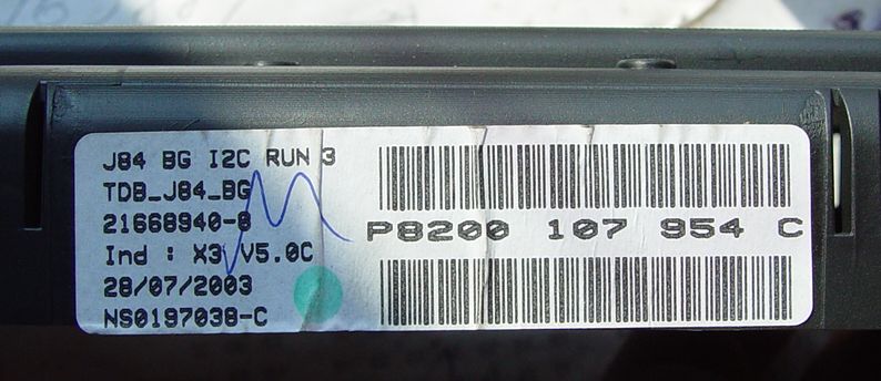

Prosim nema nekdo obsah do 93C56 budiku Scenic 2002 Benzin
P 8200 107 954 C Pristrojovky.
Pristrojovka zhasinala udajne a nulovali se hodiny. Ted jim pristrojovka naskocila po tydnu.
Sviti tam stale Stop a ze je spatna konfigurace nebo co francouzsky , teplotu a benzin a rychlost a radio stanice ukazuje v poradku. Jen na tom Velkym displeji je stale ta hlaska configurace a nejde ani zmenit
zadny jiny jazyk diagnostikou , zavady cisty. A ne se ty hlasky zbavit, ani nepomohlo odpojit baterku na 10 min. Proto bych zkusil dobry vypis dat do eeprom 93c56, pokud nepomuze tak asi procesor v haji,prvni takovej problem.

V ?
ind ?
RomanP
Příspěvky: 1554
Registrován: sob lis 29, 2008 22:21 pm
Bydliště: Jihlava
Příspěvek od RomanP »
Ind : X 3 V 5.0 C
Velky displej neukazuje KM , spotrebu, dojezd, servis olej . Stale hlaska :
Tableau non conficure - Tabulka není configuraci.
