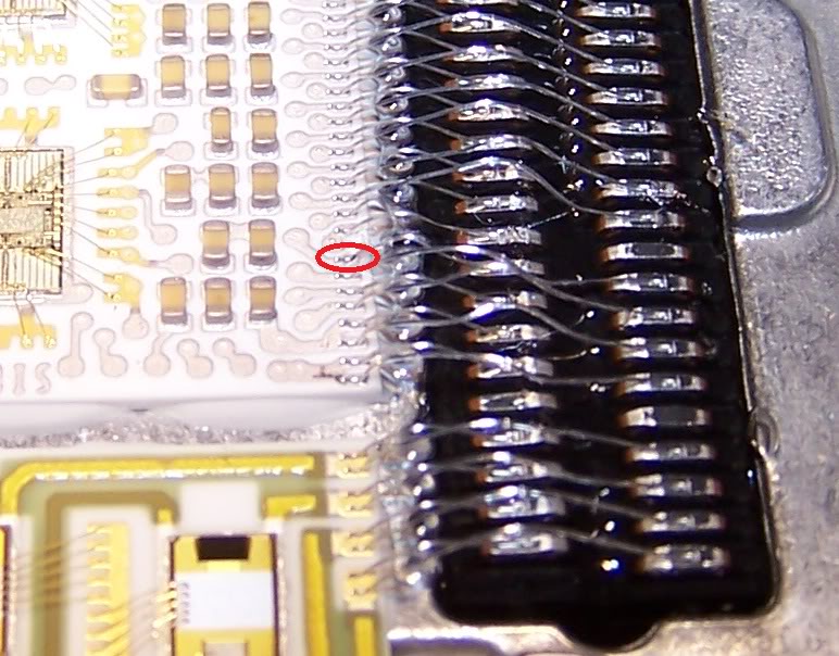

tak len pekne vyskusaj tie prepojovacie dratiky co idu s keramickej dosky na medene plochy ... najprv lupou na ne mrkni ci nieje niektory jemne opaleny pripadne odpadnuty pripadne JEMNE ich potiahni pinzetoua uvidis ...

Alebo este jena vec daj naspet povodnu jednotku ale najprv skontroluj tie dratiky na danej fotke je zaskrtnuty 3 valec tak mrni nieco okolo toho. pripadne to pozri na opacnom konci ...
Kazdopadne tak ci tak mas obe jednotky vadne ... urcite sa ti jedna podary opravit ak sa ti netrasu ruky :D
ecu X18XE.jpg (104.55 KiB) Zobrazeno 50504 x
