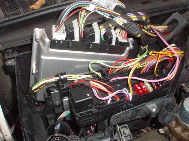

Ahoj všichni ,
Prosím o radu, mam Mercedes W202 řada C rok 99 2l CDI. ECU motoru CR1 Bosch 5x konektor eeprom 24C04. Nejde nastartovat, V servisu nastavily 40 nouz. startů. Lze vyřadit immo? Modul EZS s elektronickým klíčem. Dík za info.

Jo řešil v mot .24c04 dej si tam emu P.

co je to za nesmysl 40 nouzových startů ??
tak udělej aktivaci a personalizaci ecu do systému a bude ti to běhat!

AEP dik za názor, ale zadání znělo immo off

tak podle zadání ...... jde odělat immo off ve flash ( napovím 2x ten samej vypínač + kontrolní sumu ) a nebo emu na can, ale to má své nevýhody !

emu na can CR1 ani Julia mi nechodí

A zatocil jsis tim starterem jak jsme se bavily v tel?Podle jakeho navodu jsi to odpojil u te spinacky?Starter ti z emu jit nemuze spinacka nevidi motorovou jednotku nedovoli tocit starter kdyz je emu namontovan skusil jsi to otocit tim starterem primo na civku dej plus jak jsem ti rikal DvorakMTA

to sem vám říkal i já.
Ale kdo ví co ještě bude řvát když není spínačka.
Asi bych se vyprd na emu a opravil bych to.

Je to nejlepsi opravit jasna vec ale z emu vse funguje je to odskousene jen to nenatocis klicem ale vypinacem nebo musis rozebrat spinacku a vyvest to ven pres rele ale to je hnus lepsi opravit

can cr1 z pl chodí 100%,
julie mám jednu, ale špatně doladili propojky, nesedělo mi nic s manuálem.
Ale možná to opravili.

Uz tam udelali zmenu ale poradne nevim davam spis co znacka to emu
