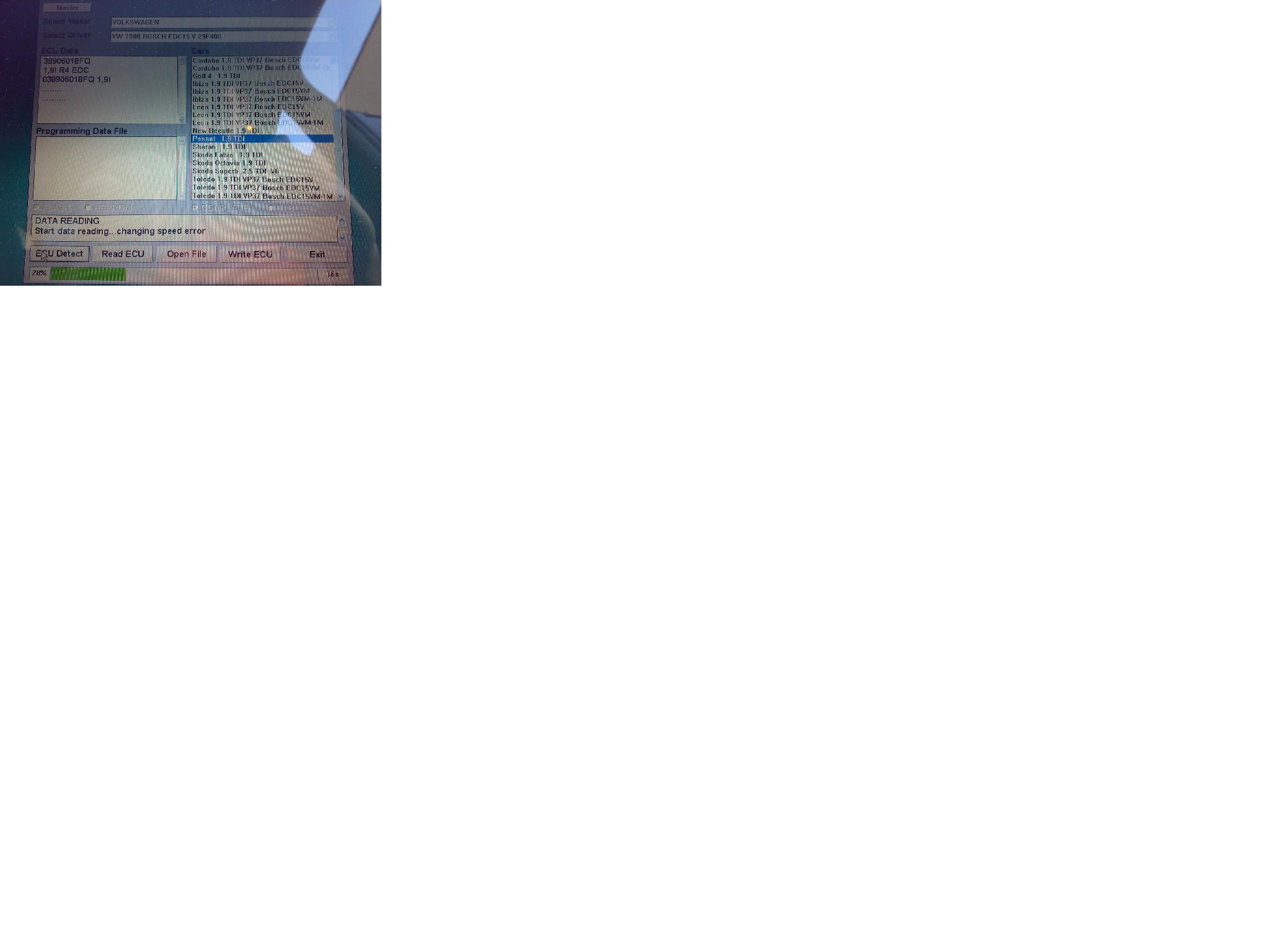

Zdravím.Poprvé jsem chipoval VW Passat 1.9 tdi 90PS r.v 98.Mam galletto 1250 a při Read ECU se to zastavilo na 28% viz.obr. Pominutě jsem to přerošil.Je možné že jsem se ukvapil?Netrvá to déle?A ještě jeden dotaz hloupej.Mam 4 DVD map ale nevím podle čeho je mam poznat a která patří do kterého auta.Když otevřu soubor se značkou auta třeba Passat tak na mně vykoukne 20 souborů bez názvu,jen samá čísla.Pozná se to podle čísla mapy kterou přečte Galletto?Díky za pomoc.

ročník 98 cez galeto nevyčítaš, ani žiadnym iným káblom

je to jednoduche , je to Passat 0281001172_038906018FQ_90PS_AHU, na to je Galetto kratke , v ecu jsou 2 eprom plcc neprepisovatelne.
Pouzitelne naradi : programator plcc32pin , horkovzdusna pajka ;-)
Musis s tim na auta spis pres rok 2000 ale take to nejsou vsechny .

Díky za radu.Jaký programátor si mam pořídit? Všude chválí Beeprog,ale 21000,- se mi nechce dávat,jaké jsou další varianty a šly by s tím i tachometry?

ano ale jestli chces delat auta je potreba alespon 44pin programator, lacinejsi je xeltec asi neco tma nejdes, jasne tacho delat muzes , jde o to jake je toho moc
