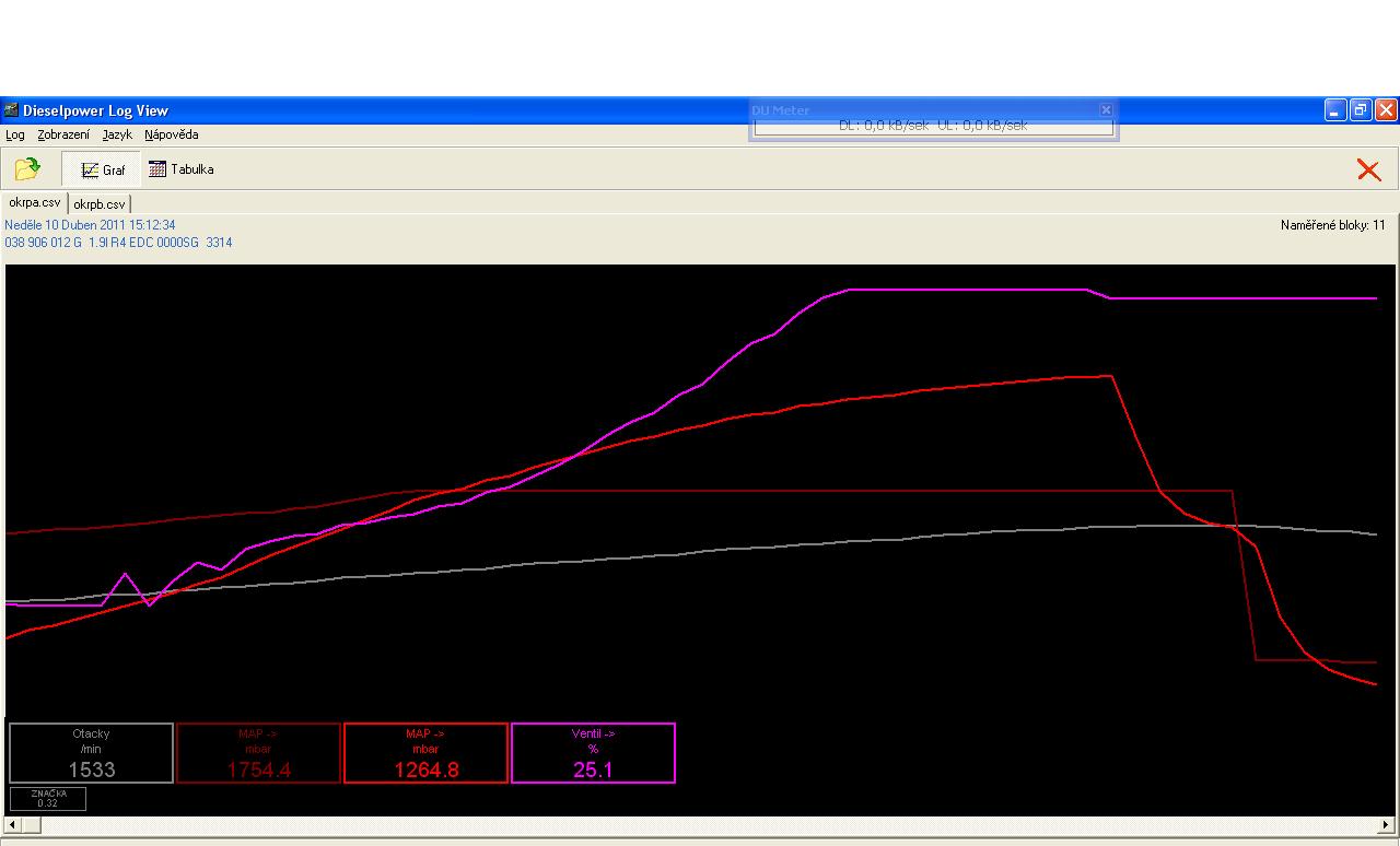

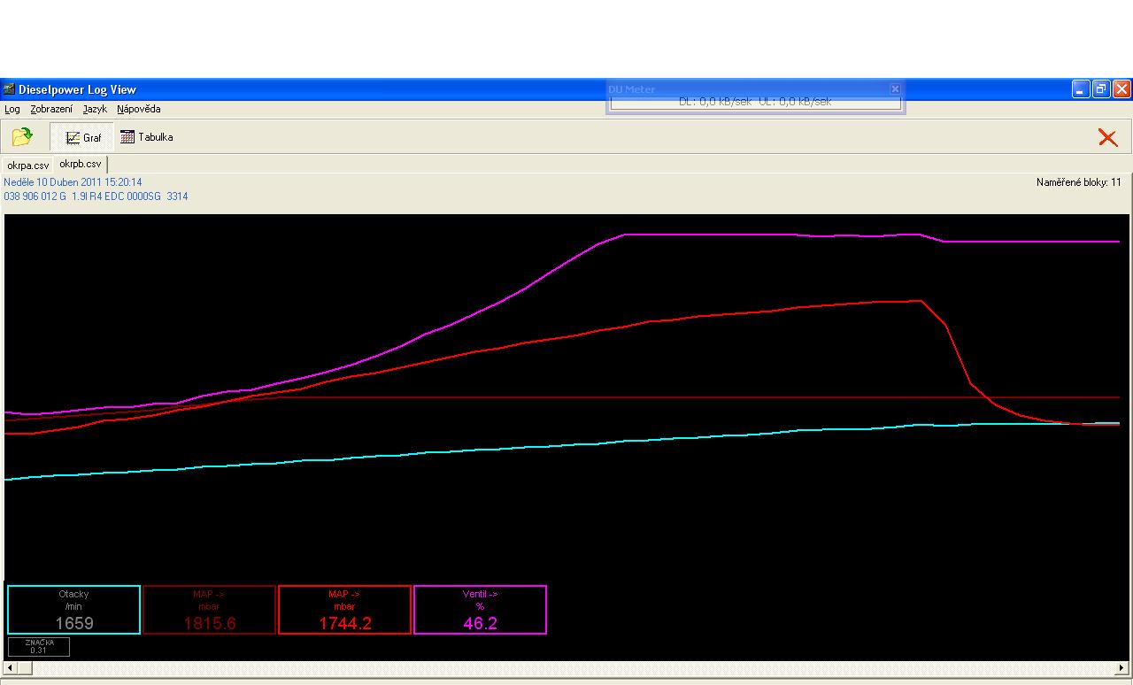

ahojte. Chcem sa uistiť v závade, preto sa chcem s vami poradiť. Na O1 2001 TDi, pri cca 130až 140 km/h motor padne do núdzaku a píše závadu "plniaci tlak - meze regulace prekroceny".
Pre vylúčenie možnosti problému v N75, som odpojil turbo od N75 a na ventile zaslepil. Do núdzaku to skočilo tiež a tu je prvý log.
potom som zapojil hadičku naspať a núdzový režim samozrejme pretrváva, a tu je druhý log.
ten zlom v obrázkoch, je skok do núdzového režimu.
v obidvoch prípadoch vypísalo: "plniaci tlak - meze regulace prekroceny"
postupoval som správne ? Môžem po tejto skúške určite povedať, že zadrháva regulácia v turbe. Alebo sa mýlim ?
