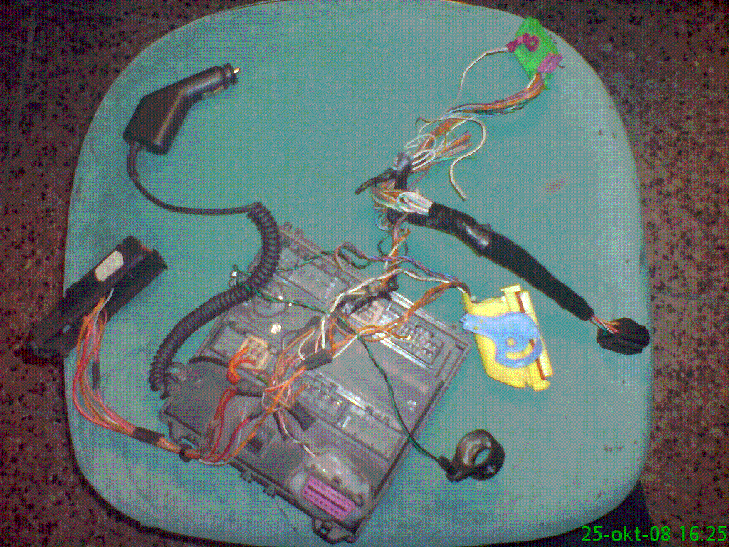

tu je priklad mojho zapojenia pre pouzitie v aute
je tam OBD zasuvka, centralna elektronika,zasuvka na airbag (pre IBIZA 6L),motor,tachomter a citacka kluca
skratka takmer cele auto na stole
:D

ano,presne takto som si to predstavoval... vies mi napisat cisla pinov z centralnej elektriky a co k tomu pripojit? hlavne napajanie ma zaujima. dik

abco píše:ano,presne takto som si to predstavoval... vies mi napisat cisla pinov z centralnej elektriky a co k tomu pripojit? hlavne napajanie ma zaujima. dik
Robil som to uz davno a poznamky k tomu nemam, takze tuto pracu si musis urobit sam, ak chces schemy by sa obstarat dali. Zajtra ti vsak mozem urobit detailnu fotku....

ok, skus mi detailnejsie odfotit piny na ktore si tam pripojeny, ja si schemy stiahnem z elsy a tam si to dohladam... dik,dost mi to pomoze ;)
