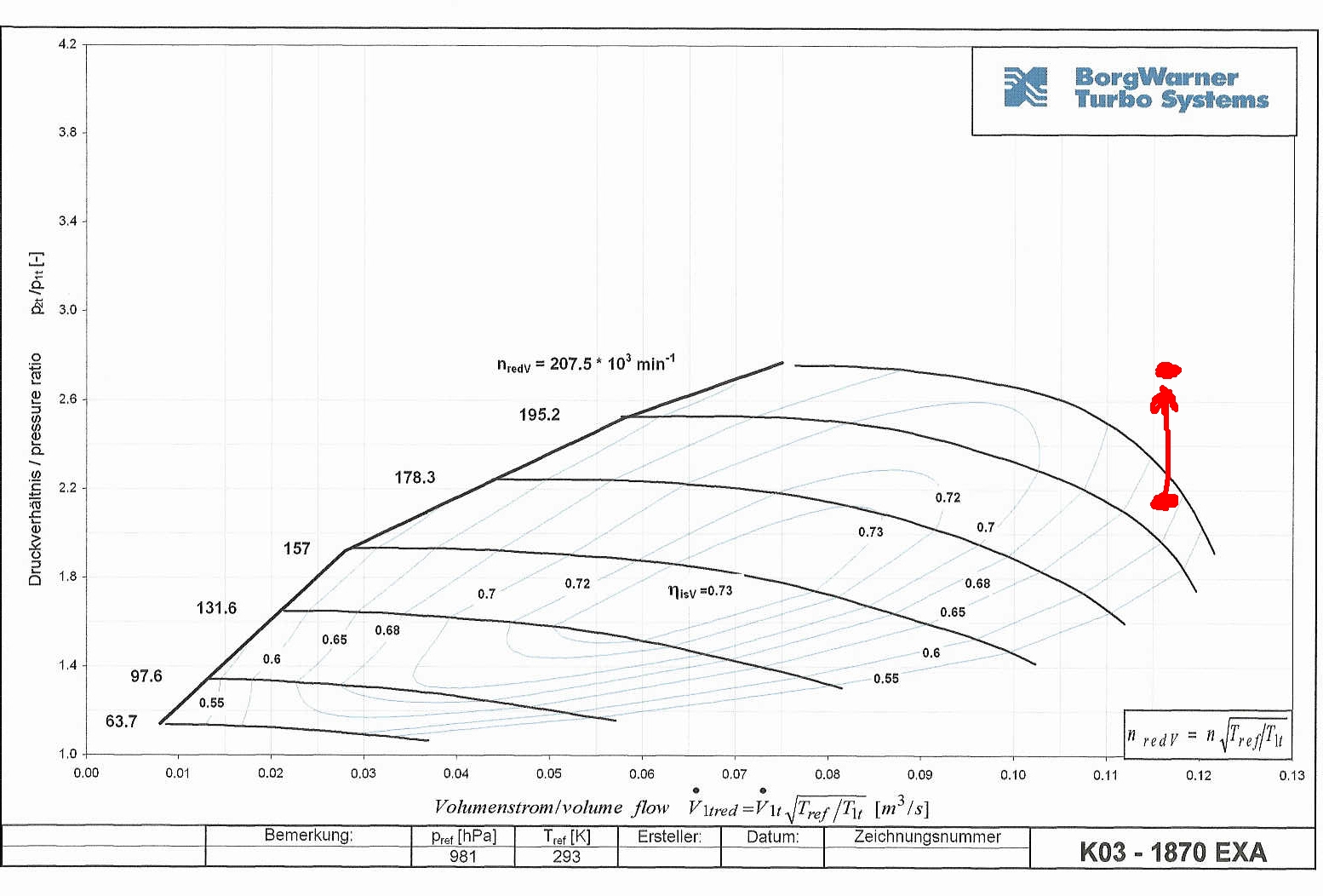

roland702 píše:
MNBM píše:víc než hodně...
ale s mezichladicem jde vykouslit prez 170 koni bez koure. I kkk turbo jede slusne, ma krasnej spodek i na bezatezove brzde, dokonce jsem tu mel jednu na instalaci a odladeni bylo v 1900ot 400nm, ale setrvak to uz jaksi nedaval, takze turbo jo ale kvuli setrvaku to slo dolu.
ne ne, KP39B je menší než GT1749VA, něco mezi GT1549 a GT1749VA. Pokud chceš po něm tok vzuchu na 170HP, tak ho přetáčíš a co nevidět praskne hřídel uprostřed. Kde je KP39B, tam je nejlepší řešení použít GT1749VB.
Příspěvky: 636
Příspěvek od roland702 »
1,48 tolik pozaduji a tolik mam.. na tak malem turbu nemohu pozadovat zadne kone. i kdybych tam mel 1.55 tak to je rozdil nic me staci kdyz to odregulovava a strida ma vhodne %
MNBM
Příspěvky: 114
Registrován: ned led 02, 2011 12:15 pm
Příspěvek od MNBM »
roland702 píše:1,48 tolik pozaduji a tolik mam.. na tak malem turbu nemohu pozadovat zadne kone. i kdybych tam mel 1.55 tak to je rozdil nic me staci kdyz to odregulovava a strida ma vhodne %
to, že máš, to co požaduješ, neznamená že turbo není mimo pracovní rozsah.
najdi mapu kompresoru od KKK, a podívej se na max. průtok vzduchu za ideálních podmínek s nějakým daným poměrem stlačení. přepočti hmotnost vzduchu z VAGCOMu na hmotnostní tok v daných otáčkách, připočítej ke tlaku z VAGCOMu ztráty v mezichladiči, ztráty v sání, překalkuluj to na 1013mbar atm. tlaku a 0°C teploty, a teď jeď prstem po mapě od KKK do průsečíku vypočítaného průtoku vzduchu a poměru stlačení, a hned uvidíš, jestli seš v mapě, potom je to v pořádku, nebo mimo, potom je turbo přetočené.

Prepocitavat mapu kompresoru zajimave ale mne tohle ani nezajima, pac zlomeni turba je hlavne duvod vysokeho negativa. Tom ze jsem mimo oblast efektivity kompresoru poznam neumernym kourem. Rotor zvedanim tlaku nedoda potrebnej objem, ja radeji zmerim negativni tlak pred turbinovou casti. A tam je duvod proc se zlomi.

roland702 píše:Prepocitavat mapu kompresoru zajimave ale mne tohle ani nezajima,.
:) to děláš chybu, to by tě mělo zajímat. jak chceš potom zjistit, jestli x gramů za sekundu nebo kg za minutu vzduchu, co kompresor dodává, je přijatelných nebo nebo ne, jestli je turbo přetočené nebo ne?
roland702 píše:pac zlomeni turba je hlavne duvod vysokeho negativa. ja radeji zmerim negativni tlak pred turbinovou casti. A tam je duvod proc se zlomi.
to je to o čem mluvím. všechny protitlaky, rozdíl mezi ideálním atmosferickým tlakem a tlakem v sacím potrubí, při stejném plnícím tlaku, tě posouvají v grafu na vertikální ose (poměr přeplnění) nahoru, viz obrázek. v ten moment se můžeš dostat mimo maximální otáčky.
roland702 píše:Tom ze jsem mimo oblast efektivity kompresoru poznam neumernym kourem.
Nepoznáš. Klesající efektivita se projeví neuměrným zvyšováním telploty plnícího vzduchu oproti zvýšení hmotnostního průtoku. Nejvyšší efektivita je zhruba uprostřed grafu, pokud pokračuješ s průtokem doprava, efektivita klesá, ovšem zásadní pravidlo je, že se pořád musiš vejít do grafu.
Fakt, že motor začne hodně kouřit, je jenom proto, že mu to dovolíš moc malým AFR.
Fyzicky je to v drtivé většině proto, že turbo je na daný průtok natolik malé, že se přes něj nestačí vyprazdňovat válce, a třeba dobrých 30% spalin zůstavá ve válcích pro další spalování.
Spousta lidí, se zbytečně moc koncetruje jenom na plnící tlak. Já říkám, že ten je až to poslední.
Zásadní věcí je hmotností průtok vzduchu.
