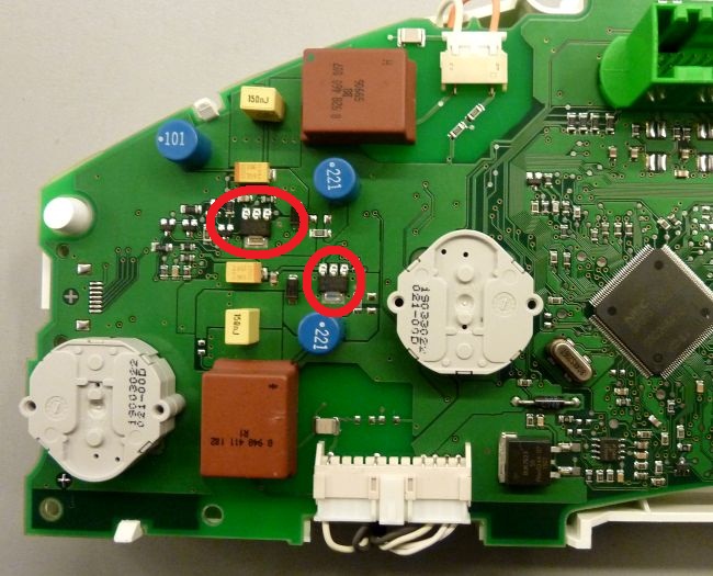

Ahoj kluci máte někdo pinouts na dash Touareg 04? Kód nevím. Ještě je nemám u sebe.
Neřešil jste někdo náhodou už že Vám nesvítí prostředné displej? Vše ostatní je ok, jen tohle nejde.

Bez CAN-u ich asi nerozsvietis.

neco jak u bodiku na nove a6 skoro ten sami problem

Na tych A6-kach odchadzaju koncove stupne v budicoch VN cievka aj tranzistor v lepsom pripade len tranzistor, je v puzdre SOIC8.

A jak to je řešený?
Kolik trandů je na podsvícení? Jeden trand na komplet podsícení, nebo je to rozdělený třeba budíky jeden, displej další?

Ked to je podsvietene na bielo tak je to CCF podsvietene ako v ntb. Zapalovacie napatie cca 400-600V podla druhu trubice. Je tam invertor ktory vyraba vn pre trubicu a v nom odchadza transformator aj s tranzistorom. V tom soic8 puzdre je dvojica FET-tranzistorov.

A ještě poslední otázka, ty trubice jsou pro každý ciferník a displej zvlášť, nebo to je nějak dohromady? Dá se to trafo někde sehnat? V případě že by bylo mrtvý to trafo?

TRubica je len pre display. Zohnat sa da skoro vsetko.

Tak trubice tam jsou dvě. Jedna pro displej a druhá je pro budíky. V mojem případě trandy ok, odešlo trafo.

neví někdo pls z hlavy jaký je vedle trafa tranzistor? Myslím že to je v pozdře TO220AB.
Bude to nějaký BUZ. Nebo nemáte ekvivalent.

Tak pouzdro je jiné, ale budíky ještě nemám na stole.
