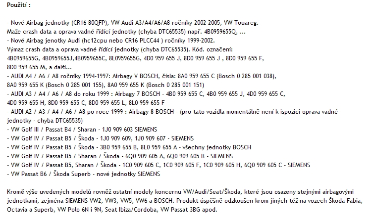

ake programatory su dobre na vycitanie a zapis RJ airbagov??? Diky

baciluss píše:ake programatory su dobre na vycitanie a zapis RJ airbagov??? Diky
Na procesory UPA, ETL.Na eeprom Elnec a dalsi.

u vw group to ide i po kábli . nie však všetky. od audi s čipom cr 16 treba programator

Janosik93 píše:u vw group to ide i po kábli . nie však všetky. od audi s čipom cr 16 treba programator
Dik za odpoved...takze mam tuto jednotku:
Číslo dílu řídícího modulu: 6Q0 909 605 A
Komponent a/nebo - verze: 0F AIRBAG VW5 01 0004
Kódodvání softwaru: 12358
Aky kabel si mal na mysli??? Mam VAG ale tym to jasne ze nejde a potom mam CAN+K Commndr 1.4 ale tam je len moznost resetu crash dat. Vies mi odporucit nejaky konkretny??? Alebo ma lacnejsie vide ked to dam niekomu spravit? Ide o to ze som ju menil a vtedy som este nevedel ze k danej jednotke treba aj dane cidla bocneho narazu. Navyse ma tato jednotka aj pyropasy ktore ja nemam ani ich nemienim zhanat koli tomu. V RJ sa tieto pyropasy daju vypnut ale aj tak po nastartovani vybehne hlasenie na polodote ze su deaktivovane a trochu ma to znervoznuje. Mam aj novy soft len ho nemam cim dostat dnu.

Dakujem ale potrebujem nieco cim sa da vycitat a zapisat obsah pamati RJ ABG. Potrebujem do mojej nahrat iny soft.

crash eraser od smok,vagprog,supervag atď,alebo si to daj nekomu spraviť

bacillus: ked tak pošli RJ po BoraTDI ku mne a spravim ti to
