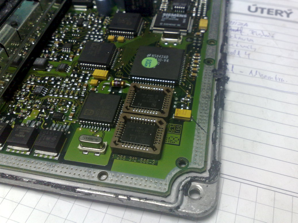

cipo23 píše: V aute je jednotka 028906021JK , dala by sa nahradit 028906021GT ?
Nafot jednotku, hlavne oblast kolem pameti, podivame se, jestli neni neco spatne.

Příspěvky: 2809 Registrován: pon úno 26, 2007 8:51 am
Příspěvek
od anydraj » úte dub 27, 2010 7:54 am
Kdyz pamet po odtrzeni spodku vlozis, musi licovat s vrchem patice.Jestli je propadla, tak to opravdu dela bordel.Ja to podkladam kouskem folie ze slozek a problem nemam.A to jsem jich delal mraky.

Ale at se vratime k tematu.Kdysi jsem mel tenhle problem taky.Prisel klucina, ze si chtel precipovat auto sam, ale nejak se to nepovedlo.Patice pekne pripajeny v jednotce, podle mereni kontakty byly k procesoru OK, ale jednotka death.Nakonec s nej vypadlo, ze to odfoukl horkovzduskou z Baumaxu...
Jenze tam je teplota az 800 stupnu, coz nevydrzely obvody okolo.Mozna stejny problem Cipo23..

jednotka opravená
po oprave.JPG (230.31 KiB) Zobrazeno 21752 x
odfúknuté patice.JPG (151.96 KiB) Zobrazeno 21752 x
pôvodné naletované patice.JPG (98.04 KiB) Zobrazeno 21751 x

jednotka opravená
naletované nové.JPG (151.15 KiB) Zobrazeno 21760 x

od cipo23 » úte dub 27, 2010 20:59 pm
Dakujem za pomoc, pajkoval to pre mna jeden chalan. Takze velmi zla skusenost, no clovek sa uci na vlastnych chybach. Som rad, ze to jednotka prezila
