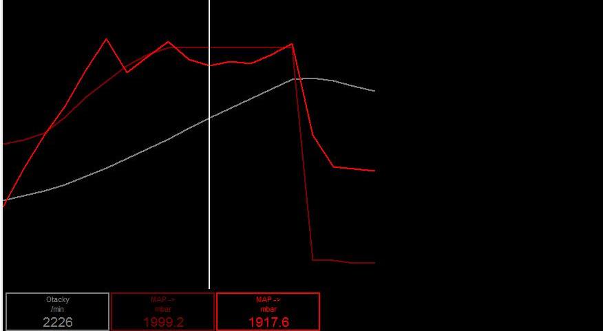

Je tu někdo kdo omrkne log po chiptuningu.
Octavia 1 , 2002, 81kw - ASV
Chtěl jsem aby auto šlo krásně odspoda, což se povedlo.
Díky
kontroluj.rar
(1.84 KiB) Staženo 2989 x

Nemáš log před chipem?
Podle mě regulace nefunguje na 100% kolísá ti tlak.

nasel jsem asi jediny tento
diky
log-01-011-010-003.rar
(1.24 KiB) Staženo 2854 x

To taky nevipadá že by to fungovalo jak má.

ja si nejsem jistej, jestli je to pred cipem, ale jestli ano je jasne, ze regulace neni jak by mela byt..
takze se klidne muzu nekdy dockat nouzaku :roll:

Na nouzák to zatim nevypadá ale někde to trochu vázne.

to spíš ti zaostává regulace chipem to nebude

Super. Vyřešeno
Budu jezdit a uvídíme. Šlo mi o to, jestli je chip OK
Díky
