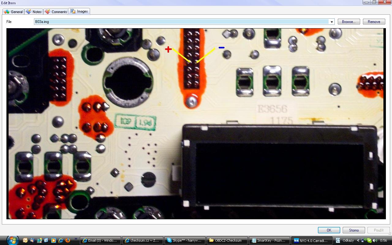

Potřeboval bych si rozsvítit stav km,ví něko napinování?
BMW Compact 316i,rok 97, VDO,HW 1.2, SW 7.0
Předpokládám že 97 ještě namá stav km v klíči?

bílý konektor
11 - L line
12 - K line
22 - "15" +12V
23 - "30" +12V
24 - GND

Tak takhle to nejde :?:

mrkni tady
Dusanm5
Příspěvky: 143
Registrován: pon črc 09, 2007 22:17 pm
Příspěvek od Dusanm5 »
musis zapojit i ten modry
zem 3
+ 4,5,16
Takhle by to melo jit

Vyzkouším,je tam 93C46?
je to VDO 110.008.645/033
VDO 88 311 221

jsou tam dvě, a obě je třeba udelat

našel jsem jen jednu,ta druhá je zezadu pod tím plastovým krytem?
Příspěvky: 1235
Příspěvek od AEP »
ano je to coder a je v jiné barvě.

jojo,tohle jsem vyčetl je to 164000km?
mě to nějak nevychází :shock:

to je nějaký divný, to co jsi vyčetl

oprava,vyčteno na 16bit.

197664 km
