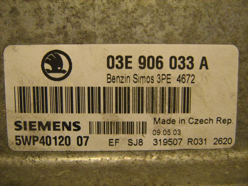

Prvni teda je Fabie 1.2, druhe Okta 1.6 a treti Fabie 1.4 16V

Simos 3 3, 23, 62 +12 2 zem 18 k-line

034DF 3 - 4 a 65 by mohlo byt + 12 , 1 zem , 60 high 58 low

Octavia 019BH bude mit 1-3 4 nebo 18 klic , 2 zem , mozna 19 kacko nevim :(
tolerance data a zkusit ;-)
