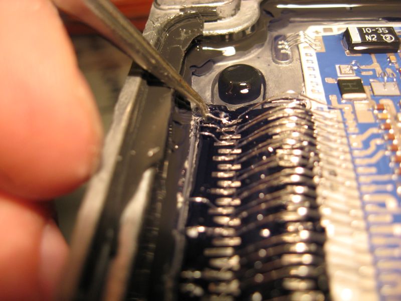

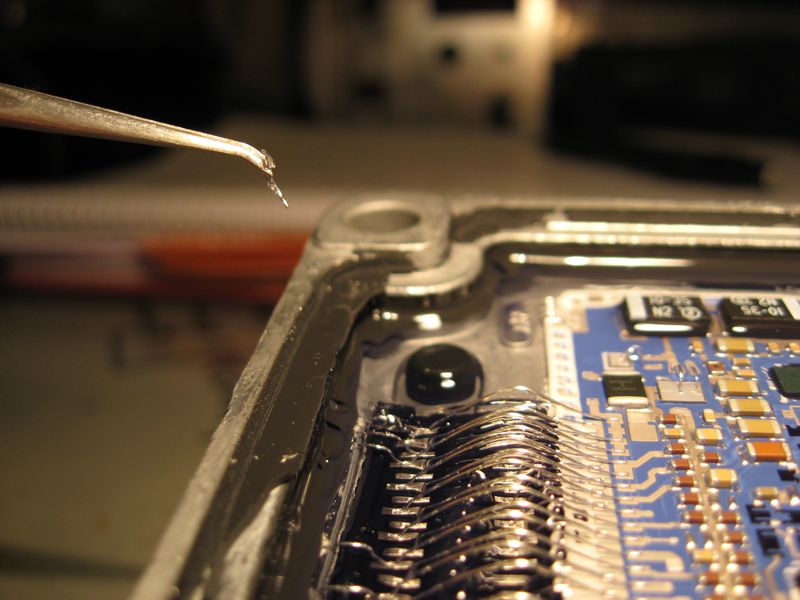

opravoval jsem si jí doma sám obyč mikropájkou je to jen studený spoj mezi piny konektoru a deskou řj. Mám i nějaké foto ale neumím ho sem asi vložit bo co.
 Velikost:  321.41 kB
 Zobrazeno:  59197 krát
hansdob
Zaslal: po květen 24, 2010 21:01 pm Citovat
Založen: 13.9.2009 Příspěvky: 130
umím heh po oběvení tohoto jsem svou a ještě tři další opravil Smile
 Velikost:  69.12 kB
 Zobrazeno:  59196 krát
hansdob
Zaslal: po květen 24, 2010 21:03 pm Citovat
tak poslední. Jsou to fota z netu a po přelouskání článku a skouknutí tohoto jsem se do toho pustil a jde to
 Velikost:  65.05 kB
 Zobrazeno:  59195 krát
pet
Zaslal: út květen 25, 2010 16:46 pm Citovat
Dík za nápovědu,dnes jsem jí rozloupnul a našel blbé piny.To se zas Siemens vyznamenal,vlivem teplot přidělané jednotky na motoru musí docházet k dost slušnému pnutí materiálů a tak ty drátky asi dost pracují.Několik jich bylo už před upadnutím,stačilo lechce zatlačit do gelu a už to lítalo Smile .Jinak pájení jako takové nic moc ,ale dá se.
hansdob
Zaslal: út květen 25, 2010 19:15 pm Citovat
mám vectru s touto jednotkou a zároven astru Y17DT která má taktéž jednotku na motoru a obojí jsem už odizoloval cca 1cm tlustým gelo plastem co máme v práci mezi čerpadla a doufám že bude klid.

Este to co je na obrazku nemusi byt konecne riesenie ... U tychto jednotiek odchadzali aj kontakty medzi DSP a konektorom RJ a tam sa neda dostat ... mal som doma jednu taku jednotku Smile
Zaslal: pá březen 18, 2011 20:53 pm Citovat
handsob ako si dal preč ten čierny silikon z dosky? bojím sa aby to neutrhalo kontakty, tiež mám jednu takú riadiačku Rolling Eyes
RomanP
Zaslal: pá duben 15, 2011 22:41 pm Citovat
Založen: 29.11.2008 Příspěvky: 1549 Bydliště: Jihlava
Taky jsem jednu opravil,ale dratky byli na jinem bode nez na obrazku nesla jiskra na 2. valci. a druha vada byla ze neukazoval na pristrojovce budik taploty chladici kapaliny od teplotniho cidla.
PS: Jen byl problem ten gel rosolity tam odstranit, taky by me zajimalo jak se ho co nejlepe dat pryc, protoze to zdrzuje a pak se to kvuli tomu spatne opravuje.
