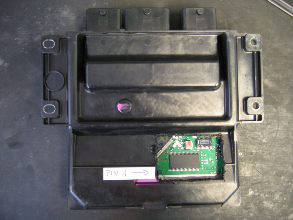

Nedělal někdo tuhle jednotku? Po vyčtení Gallettem má obsah velikost 40kB. Má mít pamět 29F200 a tá má velikost 256kB. Neví někdo kde má umístěnou řídící jednotku?

Chcecksum je OK, ale stejně bych raději vyčetl obsah paměti programátorem ať mám zálohu a nemusel posléze shánět org. obsah. Našel jsem že řj. jednotka má být umístěná v přední levé části automobilu u pedálu pod kobercem, ale nic tam není Question

Tak je schovaná pod předním pravým kobercem. Je plastová zaplombovaná s hliníkovým krytem na vrchu. Rozdělával ji někdo?

tak pozor, ja som tuto jednotku robil pri HYUNDAI TERRACAN a vraj sa nema otvarat tato jednotka kvoli poskodeniu. Cize jedine surovo prerezat plast a moze sa ist na to Very Happy
asi takto to vyzera :)

Přesně tak, zlehka jsem do ni nakoukl a zjistil že rozlousknout by znamenalo smrt pro ECU. Trošku víc jsem nařezal plast a dopátral se paměti. Dík za krásné foto Smile určitě poslouží!
